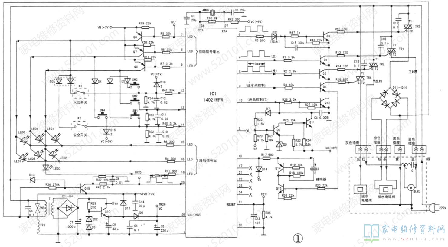

一、14021WFCS/14021WFW微电脑控制电路
        该微电脑控制器早期产品为14021WFCS、后期产品为14021WFW。但内部电路与引脚功能均相同,在应用上也大体相同,故可互相直接代用。它们均为28脚扁平塑封形式。
根据平时维修积累的相关资料看,该14021WFCS、14021WFW系列芯片大多应用于松下NA-710、松下NA-711、小天鹅XQB30-8、金鱼牌XQB30-11、三乐牌xQB30-11等全自动洗衣机上。
14021WFW/14021WFCS引脚功能与维修数据见表1。
采用14021WFW芯片的松下NA-710全自动洗衣机电路原理图见图1。

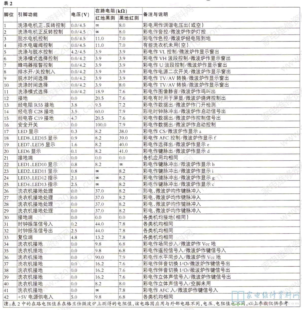

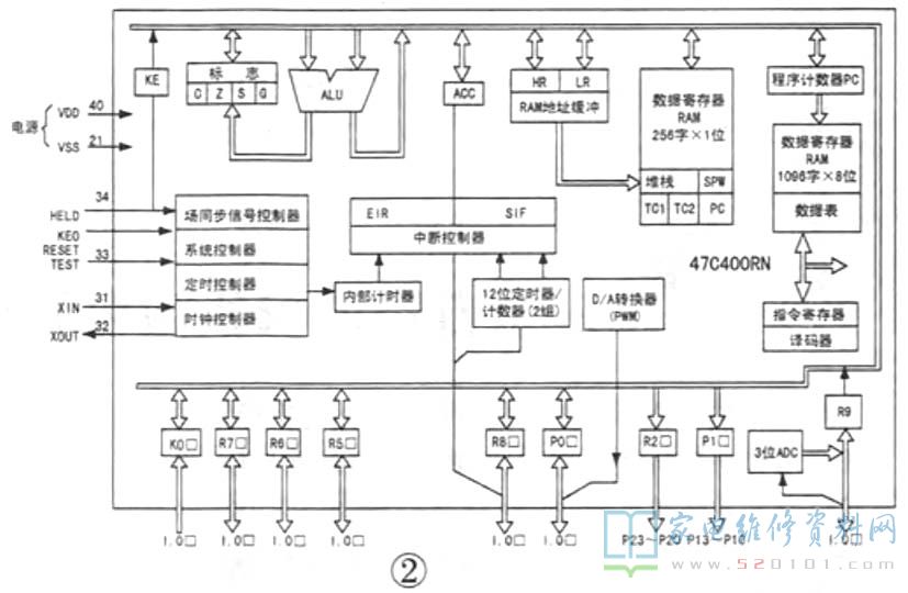

        该47C400RN-GD87微处理器采用双列直插42脚封装形式,采取+5V供电。应用的机型有威力牌XPB55-553S、XPB5-556S等。在实际维修中发现,在有些同类机中,未安装电磁阀控制插座及相关的相应电路元件,但电脑板所用印刷电路完全相同。A该47C400RN-GD87实际应为TMP47C400RN系列一体化线性微处理器集成芯片,其同系列单片机型号有TMP47C400RN、TMP47C40OBN -RH31、TMP47C433AN、TMP47C434N等。它们适用于遥控电路完成控制系统的逻辑运算和控制。IC内部电路包括寄存器、运算器指令译码、定时和控制电路等。内部电路框图见图2。
        该47C4Xx系列较多用于彩电、卫星电视接收机、微波炉、烧烤炉和全自动、半自动洗衣机上。总体而言,其特定脚位功能设置与排列完全相同。如供电端Vcc为42脚;复位端为43脚;时钟振荡为31、32脚;且晶体振荡均为4.0MHz。通用脚和I/O接口根据应用不同各有所差异。为便于分析维修,其引脚功能与相关维修数据见表2。

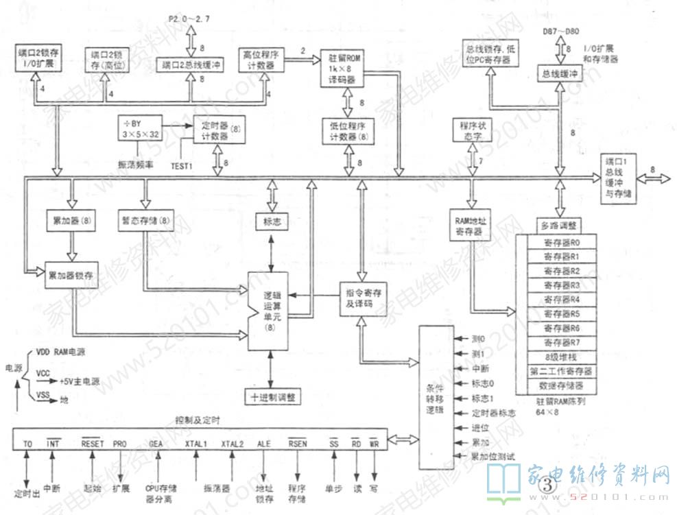

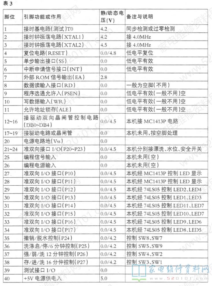

三、MAB8048H/P微电脑控制电路
        MAB8048H/P是飞利浦80系列微控制器之一,是一种高性能HMOS 8位微处理单片机。在实际应用时,电路图上往往只标注为8048,前后字母不予注明。
        MAB8048H单片机采用先进的NMOS工艺制造,同型号的电路还有MAB8035HL、MAB8049H、MAB8039HL、MAB8050H、MAB8040HL等,它们之间可互换使用,引脚也兼容。
        MAB8048H为1k字节掩膜编程ROM,64k字节RAM。它既是高效的控制处理器又是运算处理器,其指令允许使用者直接置位或复位每一根I/O线以及测试累加器中的每一位。具有多种转移和查表指令,使它们能很好地执行标准逻辑功能。代码为高电平有效。指令的70%以上为单字节指令,其余为双字节指令。有一个8位片上计数器能对机器周期(+32)或外部事件进行计数,也能向微处理器产生中断信号。程序和数据存储容量及I/O能力都能用标准的TTL兼容存储器和逻辑来进行扩展。MA8048H内部框图见图3。

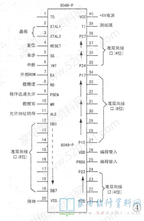

        电路特点:(1)8位CPU、ROMRAM和1/O接口;(2)8位计数器和定时器;(3)片上振荡器和时钟驱动器电路;(4)-级中断:外部和内部计数器/定时器;(5)17个内部寄存器:累加器和16个可寻址寄存器;(6)指令超过90条,且70%为单字节指令;(7)全部指令均是1或2周期指令;(8)容易扩展的存储器和27条I/O线;(9)输入端和输出端与TTL兼容;(10)单一的5V电源;(11)标准和展宽的温度范围为0°C~70°C;(12)44脚小型塑封或柱脚型封装形式。其引脚排列见图4。
       MAB8048H/P引脚功能(后缀字母"P”的为④脚)见表3。

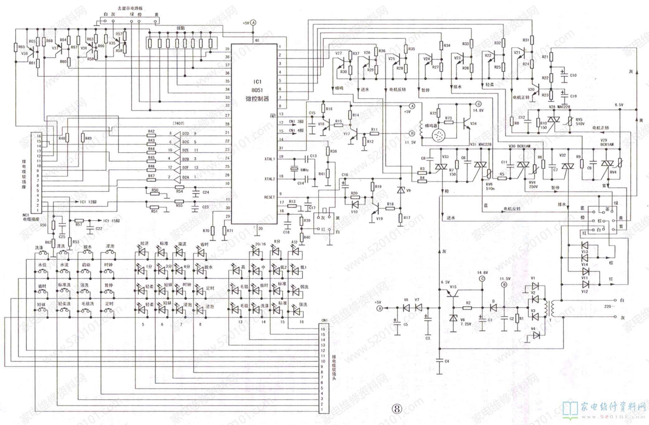

四、8049单片微电脑控制电路
        8049单片微处理器也是MCS-48系列微处理器,与飞利浦80系列MAB8048-P/8049-P相类似。该系列产品型号有8035、8039、8748、8749等,它们均为单片8位微控器。稍有差异的地方是,8049单片微处理器为2k字节,掩膜编程ROM,128字节RAM8049后缀字母为"P”的型号为40脚双列直插式塑封;后缀为“H"的为44脚小型塑封形式。

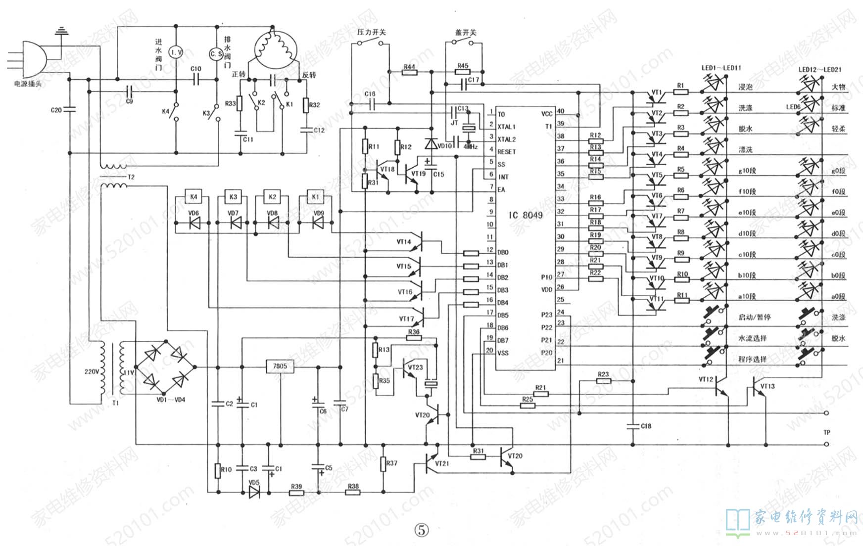

        8049单片机的引脚排列,内部电路和引脚功能均与8048相同,8049在水仙xQB30-23型全自动洗衣机中的应用电路见图5。

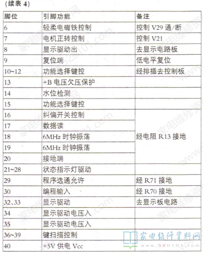

五、8051单片机微电脑控制电路

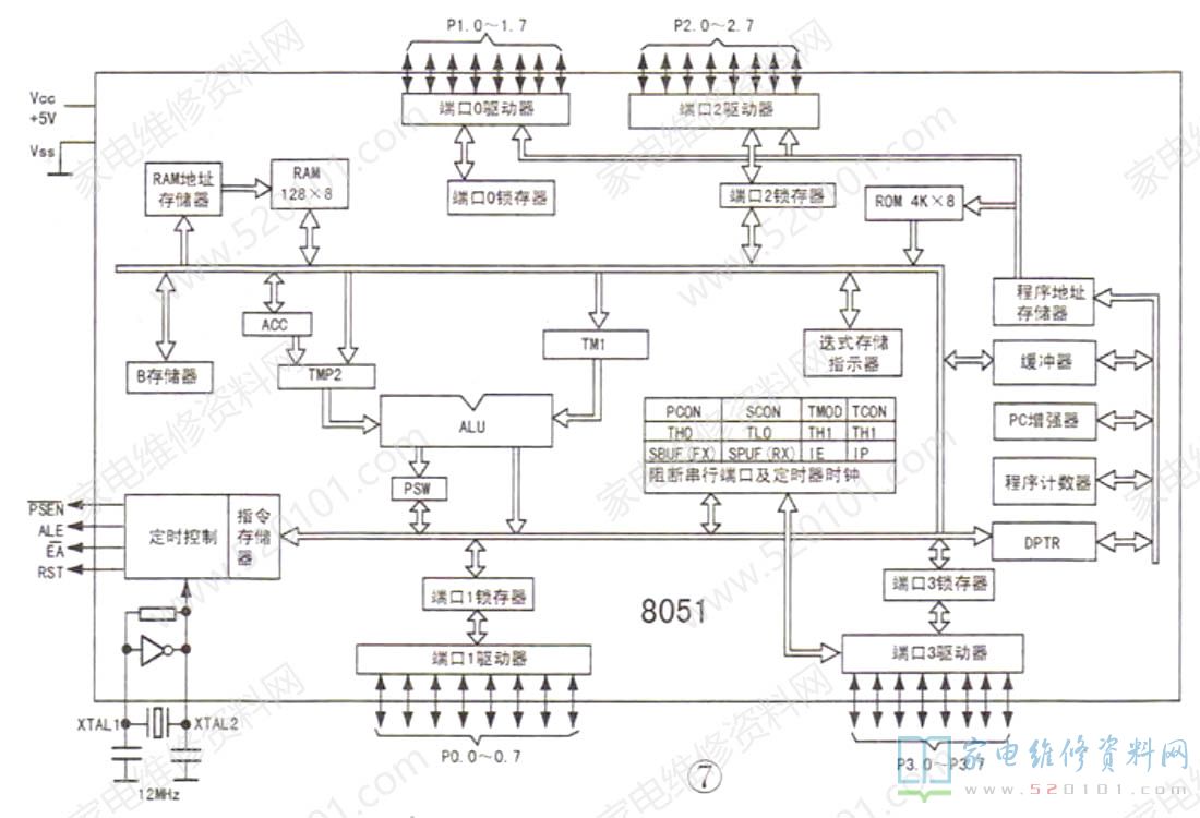

       8051是一块八位微处理器电路。8051内包含一只非易失性的4kx8只读程序存储器(无ROM型没有),一只易失性128X8读/写数据存储器,32条I/O线,两个16位定时器,一个无源两个优先级别的嵌套中断结构,一个无论是对多处理器通讯、I/O扩展或者全双工通用异步接收发送器(UART)都适用的串行I/O口及片上振荡器和定时电路。对于需要扩充的系统8051还能用标准的TTL兼容存储器和逻辑进行扩展。

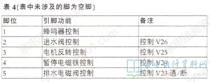

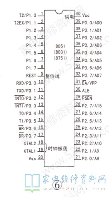

       该系列8051单片机有40脚和44脚两种封装:其中后缀字母为“-2P”的为40脚双列直插式塑封,后缀字母为“一2WP"的为44脚小型封装,工作电源电压为5V。8051单片机引脚排列见图6;内部电路框图见图7。8051单片机引脚功能见表4,典型应用电路见图8。

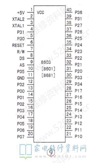

        8603单片机引脚功能排列见图9所示。

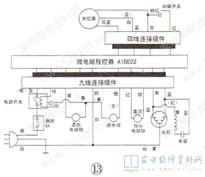

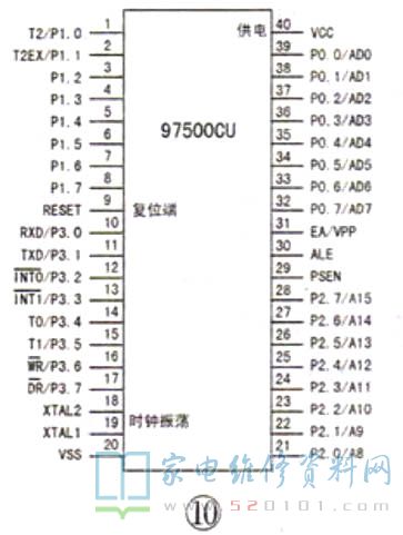

七、97500CU单片微控制器电路

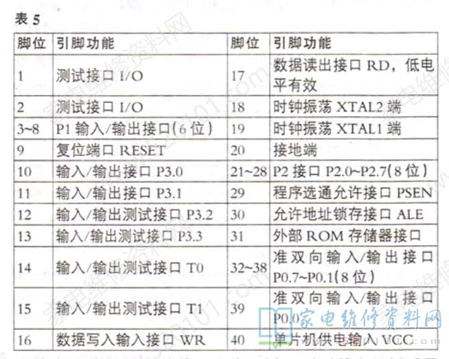

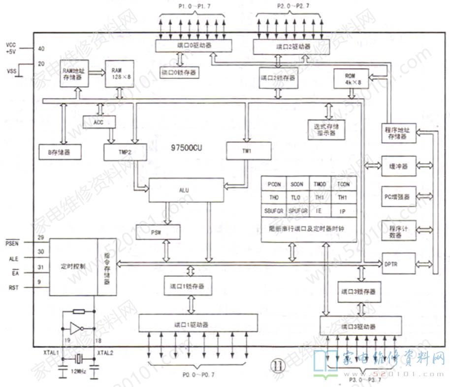

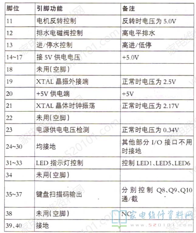

       97500CU单片机为8位微处理器,采取40脚双列直插塑封形式,引脚功能排列见图10,内部电路框图见图11,应用电路可参考《家电维修》2010年4期20页图8的“8051"。97500CU 电路引脚功能见表5。

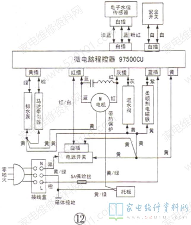

       97500CU单片微控制器的代换:根据实际维修经验看,97500CU单片微处理器不易购到,所以可用8051、8751进行代换只需对个别引脚稍加改动即可。实际上,在爱德牌(Aide)xQB-18上应用的单片机为97500CU,在爱德(Aide)xQB45-1D型机上使用8051单片控制器,根据实际维修经验,可用市售的Aide45-1D牌洗衣机的电控板总成进行代换。代换时应注意:(1)xQB-18机采用牵引电机,工作电压为AC200V,而XQB45-1D则采用直流电磁阀;(2)门开关(安全开关)前者采用双线(白色)进入电脑板,后者为单线,需将另一根线接入水位取样IC;(3)前者原板采用6个二线插头,后者采用九线和四线插头合一个。代换时,应按功能一对应。代换前、后的实际接线图见图12、图13。

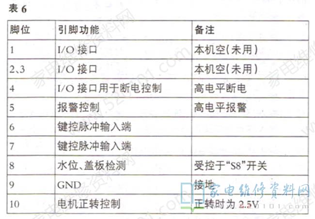

八、9409KY705微控制器电路

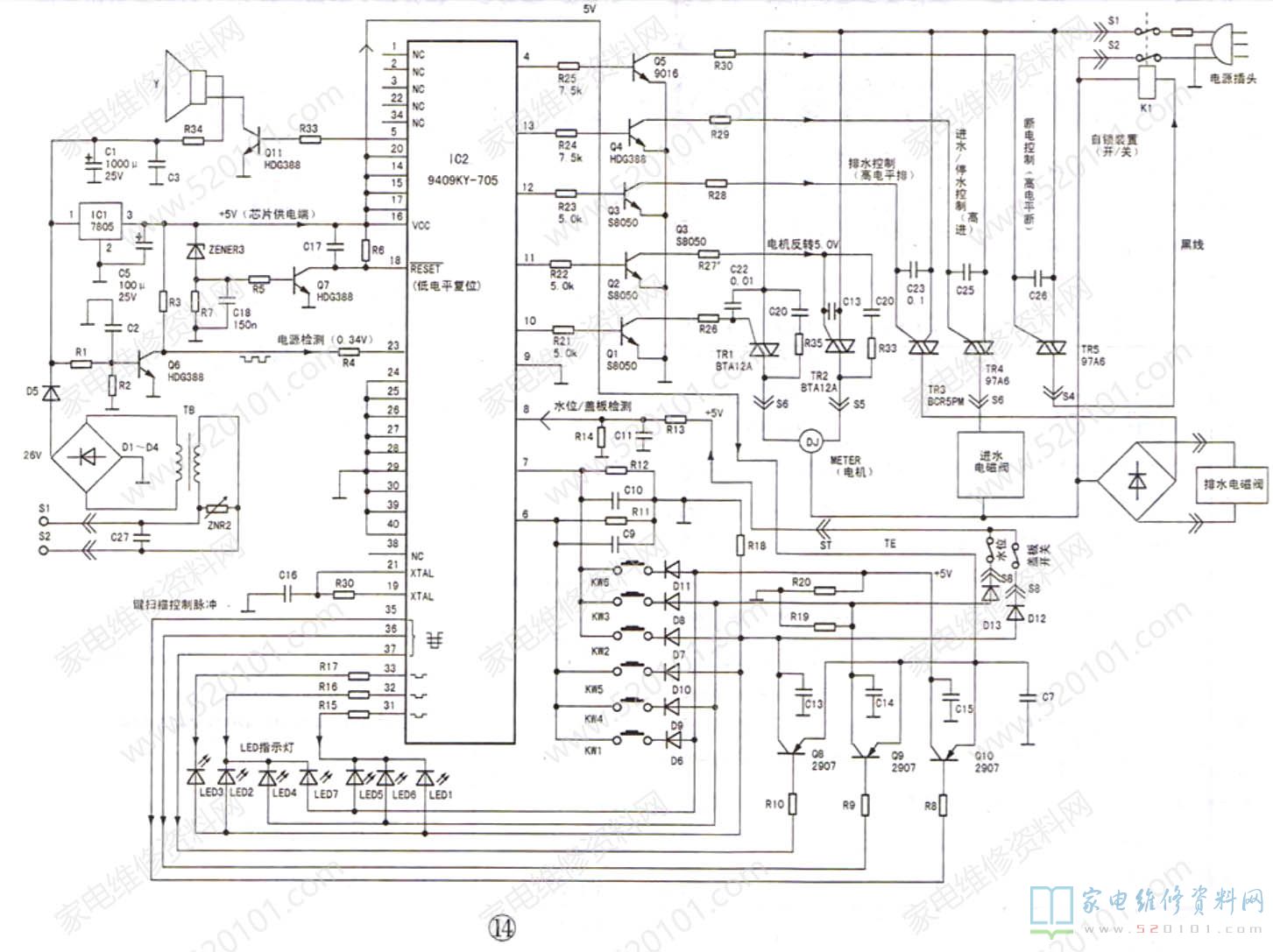

       9409KY705微控制器属于94系列八位微控制处理器,采用40脚双列直插封装,+5V单电源供电形式。该微控制器常用于荣事达XQB38-92、XQB38-91等型号的全自动洗衣机控制电路中。
       9409KY705微控制电路引脚功能见表6,其应用电路见图14(以荣事达XQB38-92机为准)。

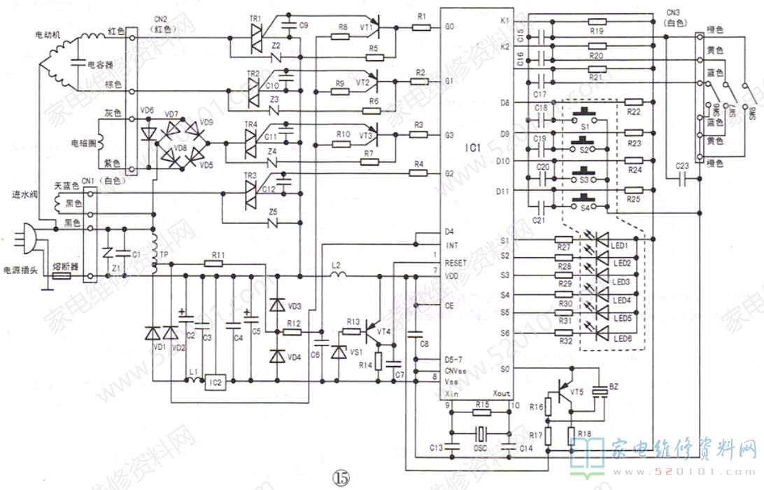

九、IC1微电脑控制电路
        在部分全自动洗衣机电路图中,微电脑控制电路未标明型号,只标明标号或序号IC1。其中有56脚的IC1,也有28脚的IC1。56脚的IC1用在小天鹅XQB40-868FC/G系列全自动洗衣机上;28脚的IC1用在夏普ES-M338A和海棠牌洗衣机上。经与单片机的相关资料查对,56脚的IC1与MC68HC05系列单片徽控制器基本相同,相关资料可参考后续的MC68HC05单片机。28脚的IC1与AT90S系列的AT90S2333、AT90S4414、AT90S8515等单片机相类似。
        56脚IC1单片机(即MC68HCO5)的应用电路图可参见《家电维修)2009年9期65页,28脚IC1单片机的应用电路见图15。

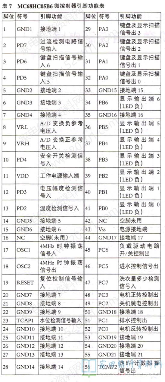

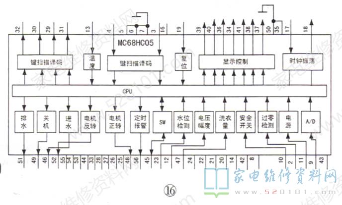

十、MC68HCO5B6微控制器单片机电路
        MC68HC05B6是一款8位微处理器,它是MC68HC05系列单片机的一种。该系列单片机有方形52脚封装形式、双列56脚塑封形式和方形64脚封装形式三种。该系列型号有MC68HC05B4/B6/B8/B16/B32等多种型号。本机采用的为56脚双列直插封装形式,内部电路框图见图16。
        MC68HC05B6微控制器引脚功能见表7。

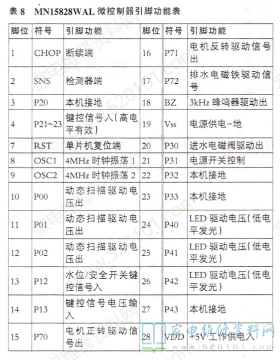

十一、MNI5828WAL微控制器电路
        MN15828WAL 也是一种8位微处理器电路。 它采用双列直插28脚塑封形式,5V单电源供电。该微控制器较常用于海尔xQB45-A型、荷花牌XBB30-2S型和海棠牌xQB42-1型等全自动洗衣机上。MN15828WAL电路引脚功能见表8。
        MN15828WAL微控制器应用电路可参见《家电维修.大众版》2009年9期21页。

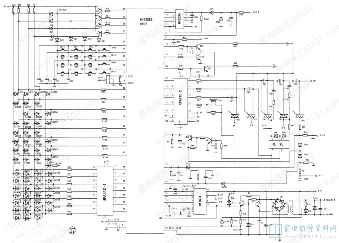

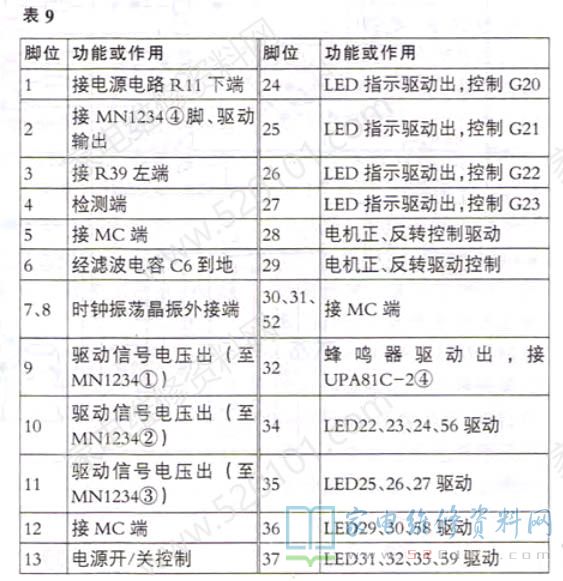

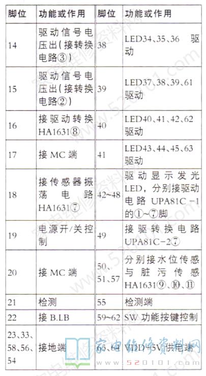

十二、MNI5882WYHZ微控制电路
        MN15882WYHZ是一种4位8kB微处理器,采用62脚双列塑封结构。它被用于松下NA-FS5Y6H模糊控制全自动洗衣机程控器电路板,作为控制的中心部分,用来处理来自操作键和传感器的信号,输出显示信号和驱动信号。
        MN15882WYHZ电路引脚功能见表9,应用电路见图17。
