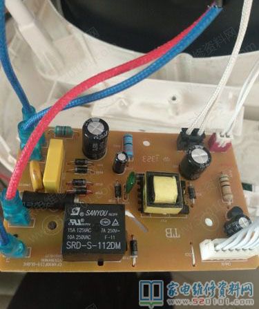

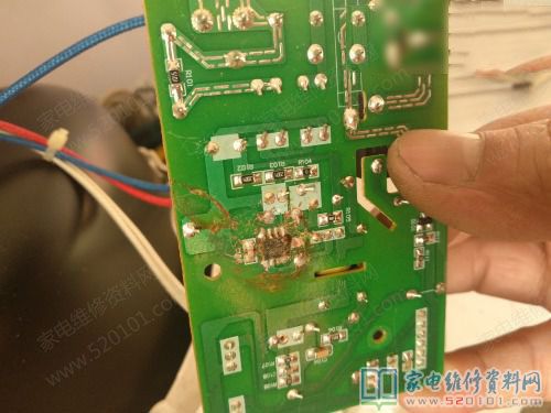

接修一台苏泊尔智能电饭煲,故障表现为通电后灯全闪,拆机检查发现电路板背后打胶处由于老化漏电,清理下完美修复,这是胶的绝缘电阻下降,造成的故障现象。

又是胶老化造成的,苏泊尔这是怎么了?
