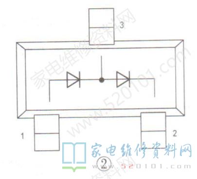

进一步检查,LD33A邻近一只贴片电容短路,并且ID33A的电压输入、输出脚也已短路,与3D传感器相接的MOSI、MISO、CLK端外接的贴片高速开关二极管A7W(内部结构如图2所示)均有不同程度损坏,与变频电机相连的W端对地短路。由于损坏元件太多,决定更换整个变频板。联系商家,商家发来一块体积大一些的板子,说是功率大一点,完全可以代换。装上试机,故障依旧。重新购买一块型号一样的变频板,换上后故障仍未排除。测量市电220V输入正常,但是整流桥却没有+300V直流电压输出,顺着线路检查,发现主板上的大电感引脚脱焊。重新焊接后,虽然有了+300V,但故障依然不变。

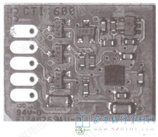

分析认为,变频板上稳压块短路,致使输出电压升高,损坏了3只A7W型二极管,会不会同时损坏与其连接的(电机上面)组件?拆下电机,发现电机接线柱旁边有一块很小的电路板(尺寸约为2.5mX2cm),如图3所示。在路测量这块小板,上面的3只A7W型二极管均已损坏。

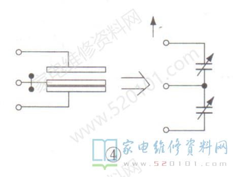

查询资料得知上述小板作用是3D加速度传感器。该小板上有一只芯片,丝印号是33DH,全称是LIS331DLHTR,其内部由G单元和信号调理( ASIC )电路组成,G单元是机械结构,类似于在两个固定电容极板中间放置一个可以移动的极板,如图4所示。
当系统加速运动时,中间极板偏离静止位置,与其中一个固定极板的距离增加,同时与另一个固定极板的距离减少,且距离变化值相等。距离的变化使两个极板间电容改变,ASIC电路将G单元测量的两个电容值转换成加速度值,并使加速度与输出电压成正比,3D加速度传感器装在外桶上,得到外桶在XYZ三个方向上的位移数据,传给CPU,以此判断上桶振动量的大小,并与系统允许的最大值进行比较,若超过设定值,CPU对电机的转速进行调节,从而将抖动降到最低。拆下小板上的3只A7W型二极管,然后在路测量二极管焊盘之间的阻值,仍然很小,说明33DH型芯片已损坏,更换小板后试机,故障排除。
