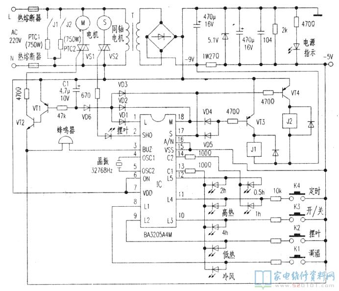

本电路如下图所示。该机采用两只PTC陶瓷发热器,分别由两只继电器控制通断,可获得低热和高热两种工作状态。送风电机M和摆叶电机s分别以双向可控硅VS1、VS2为交流电源开关。整机工作状态通过按键由Ic BA3205A4M控制。
开机后,用调温键K1选择工作温度,有室温、低热、高热三种温度可选。按K1一次,Ic①脚(L端)输出低电平,二极管VD1、VD6导通,使三极管VT1和VT2导通,进而触发可控硅VS1导通,送风电机M得电运行,暖气机送出室温风,冷风指示LED点亮。再按一次K1,①脚恢复高电平,18脚(M端)输出低电平,该低电平通过VD2、VD6、VT1、VT2等使Vs1继续导通,M继续运行,同时经VD4使三极管VT3导通,继电器J1动作,其触点J1闭合接通PTC1,暖气机以低热状态工作,绿色低热指示LED点亮。第三次按K1,①和18脚为高电平,17脚(s端)输出低电平,使VT2、VT3保持导通,同时又使VT4导通,继电器J2动作,这样在保持M和PTC1工作的同时,又使PTC2也通电工作,暖气机进入高热工作状态,高热指示LED点亮。第四次按K1,17脚恢复高电平,①脚输出低电平,暖气机返回到冷风工作状态。.
摆叶键K2仅控制摆叶电机S工作,S工作可扩大暖风送风面。按一次K2,②脚(SHO端)输出低电平,可控硅VS2被触发导通,同步电机S工作;再按一次K2,②脚恢复高电平,S停止工作。
定时键K4用以设定暖气机的工作时间。16脚(A/N端)为选择累加或不累加定时模式输入端,电路若将16脚和15脚(Vss端)相连,则是以0.5、1、2、4小时为单元累进计时,可有0.5-7.5小时共15种定时选择。若将16脚悬空,则为不累加定时。可有1、2、3、8小时共4种定时选择。定时设定后,相关的LED指示灯点亮,并随时间逐个熄灭。
电容C1用以提供关机延时功能。关机后,C1将放电,使VT1、VD2、Vs1继续导通,M继续运转10~30s,以使PTC迅速冷却,这有利于延长暖气机使用寿命。10~30s后M停止运转。
③脚(BUZ端)为蜂鸣器驱动端,当按键被按下时,③脚输出高频矩形脉冲,蜂鸣器得到交变电压而产生振动发声。若两键同时按下6s,则发出“毕-毕”警告声。同时按两键,暖气机将不能正常运行。
控制电路的工作电压由AC220V经变压、全桥整流、电容滤波获得-9V电压作J1、J2的工作电压,-9V电压经27Ω/1W电阻限流后在5.1V稳压管的正极得到-5V电压作IC的负电源。接通电源后,若电源指示LED点亮,表示电源电压正常。
