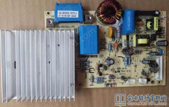

最近维修一台格兰仕CH2114E电磁炉,故障表现为捡不到锅,拆开电磁炉,经检测电阻R7断路(同步电路的240K 2W电阻),更换240K电阻后正常。
