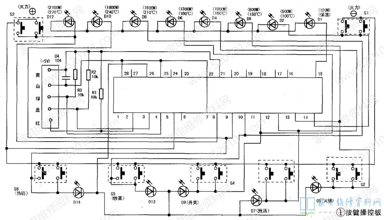

1、按键操控板电路图

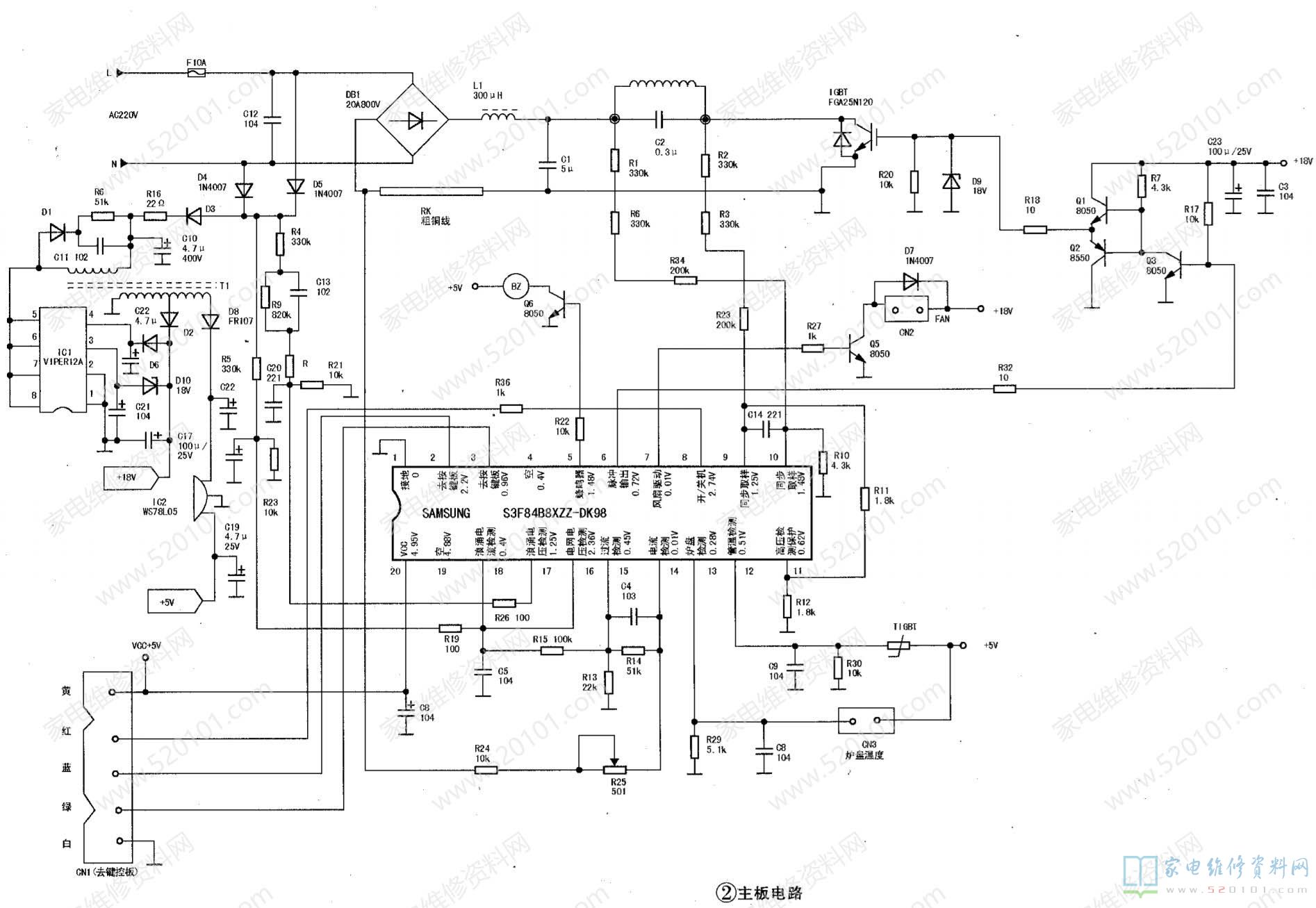

2、主板电路原理图
