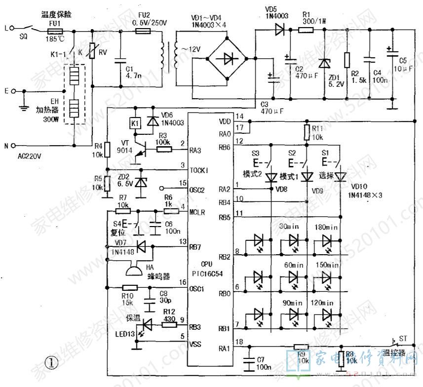

该型电脑药膳煲采用美国Microchip公司生产的单片微处理器(CPU)PIC16C54,采用18脚双列直插式PDIP封装(塑料),各脚功能见表1。为方便分析工作原理和检修,根据实物控制的原理电路如图1所示。
1.电源电路
220V交流市电经锅压行程开关SQ (放人内锅时被下压闭合,接通整机电源,无锅时断开电源)温度保险FU1( 185°C)、电流保险FU2(0.5A),由电源变压器降至AC12V,再经VD1~VD4全桥整流获脉冲直流电压,先通过隔离二极管VD5和限流电阻R1 (300Ω/1W), 再由ZD1稳定在5V左右,为CPU及控制电路供电。C2~C5为电源滤波消噪电容,R2是电容的泄放电阻,C1可抑制电网窜人的高频噪扰信号,压敏电阻RV(300V/560Ω)用于防雷击和接线错相保护。
2.复位电路
由CPU④脚及外接R6、R7、C6、S4组成,由于电容C6两端电压不能突变,因此在每次加电时,先为④脚加一低电平复位信号,使CPU内部各计数器/定时器清零,待C6充电至高电平时,CPU开始从头执行工作程序。
3.时钟电路
在一般情况下,该CPU 15、16脚外接4MHz晶振,产生内部时钟信号,但该药膳煲采用外部触发信号,通过R10将16脚接高电平,15脚置空不用。由R4、R5对VD1~VD4整流输出的脉冲直流电压进行分压后,送人CPU③脚,作为计数信号。ZD2是限压保护稳压管。
4.操作按键
S1是工作时间选择键,可选择模式1、模式2的加热时间。连续按S1,可按30min的步进值循环选择工作时间,最长时间为180min;S2是模式1选择键,按动S2可选择全功率快速加热;S3是模式2选择键,按S3选择半功率慢速加热;S4是手动复位开关。VD8~VD10是隔离管。
5.显示电路
由LED1~LED12分别显示工作模式1、模式2、切换状态及30、60、90、120、150、180min工作时间,LED13显示保温状态。
6.蜂鸣器电路
由CPU 13脚外接压电陶瓷蜂鸣器HA及反峰压保护二极管VD7组成。当上电复位和按操作键时,HA发出一声短促的“嘀”声,加热时间结束能听到长“嘀”提示音。
7.加热控制电路
ST是自复位闪跳式温控器,接通电源,选好工作模式和时间后,ST的常闭触点是闭合的,经R9将此高电平信号加至18脚,CPU②脚输出高电平,VT导通,继电器K1吸合,其常开触点K1-1闭合,接通市电电源,加热器EH进行加热。当锅内温度达到ST跳转温度时,其触点断开,CPU 18脚被R8下拉为低电平, CPU②脚跳变为低电平,VT截止,K1释放,K1-1切断:EH的电源停止加热。待锅内温度降低后(约比ST动作温度低5°C左右),ST触点又自动复位闭合,18脚变为高电平,②脚输出高电平,K1吸合,EH又开始加热。
如此反复工作,直至预置加热时间结束为止。
二、故障检修
例1:接通电源,按各手动操作键均无效,所有指示灯都不亮,药膳煲整机不工作。分析检修:(1)若测得CPU 14、5脚间无5V电源电压或偏低,说明供电电路有故障。可能是sQ接触不良(已放入内锅),FU1及FU2熔断,RV击穿,T初级或次级绕组断线,VD1 ~VD4、VD5、R1脱焊开路或失效,ZD1 C1~C5击穿漏电;(2)若测得CPU复位端④脚无5V电压,CPU自然不会正常工作,一般是R6、R7开焊,C6击穿或S4触点积垢漏电;(3)若测得CPU③脚无5V~6V直流电压,说明无外部触发信号输人,多为R4开路或ZD2漏电;(4)若上述检查均正常,一般为CPU某些引脚开焊或CPU内部电路损坏。
例2:药膳经长时间加热仍未煲熟。分析检修:此现象说明加热温度低,其原因有二:一是ST性能变差,其常闭触点动作参数发生变化(温度变低),导致ST尚未达到动作温度就已断开,CPU获得错误信息,过早使②脚输出低电平,关断EH电源停止加热;二是继电器触点K1-1积垢闭合电阻增大,或加热器EH老化加热效率变低,可用万用表Rx10挡测其两端电阻,正常时约为16Ω左右,若阻值变大,说明加热器效率变低,应换新。
例3:加热失控,到达预置工作时间仍加热不停。分析检修:加热不停的原因有两个:-是温控器ST触点烧蚀粘连,当锅内温度已达到动作温度时,ST触点仍无法断开,使CPU误认为加热温度未达到要求,导致②脚不能变为低电平,无法停止加热;二是执行电路有故障,此时保温指示灯LED13已亮,但EH仍继续加热。一般是驱动管VT击穿使K1不能释放,或继电器触点K1-1触点烧结不能切断EH电源。
