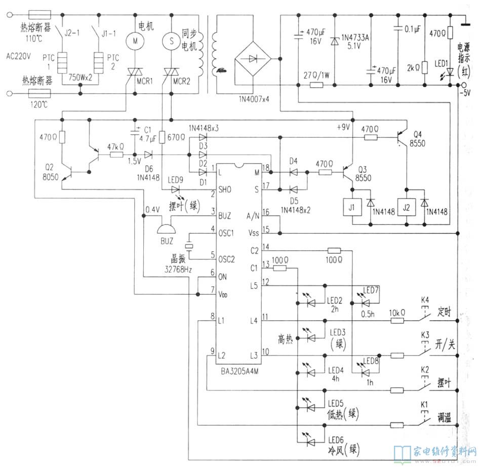

一、电路原理

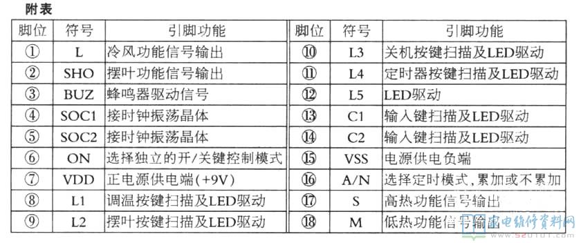

1.电源电路220V市电经变压器和全桥整流、电容(470uF/16V)滤波后,获得+9V直流电压为继电器J1和J2提供工作电压。该9V电压还经27Ω/1W限流电阻和5.1V稳压管稳压后,得到-5V直流电压,为控制电路BA3205A4M提供工作电压。通电后,红色发光二极管点亮,表示电源电压正常。2.程序控制电路 程序控制集成电路(BA3205A4M)引脚功能见附表所示。
按键K2为摆叶选择键。按K2一次,BA3205A4M②脚输出低电平,触发可控硅MCR2导通,摆叶同步电机S工作,可有效扩大暖风的送风面。此时,摆叶指示LED9发光;再按一次K2,②脚恢复高电平,摆叶同步电机停止工作,如此循环。
按键K4为定时选择键,以设定暖气机工作时间,电路中16脚与15脚相连,暖气机将以0,5、1、2、4h累进(0.5~7.5h)十五种定时选择。若将16脚悬空,则只有1h、2h、4h、8h四种不累加定时选择。定时设定后,相关LED指示灯会点亮,并倒计时逐步熄灭,能清楚显示剩余工作时间。
该电路具有记忆功能。每次关机时的工作状态将被记忆,下次开机时直接进入到前次关机时的工作状态。
该电路还具有关机延时功能。
关机后,电解电容C1上的剩余电荷将维持Q1继续导通10~30s(即进入冷风工作状态)后再关机,使PTC断电后被冷风迅速冷却,有利于延长暖气机的使用寿命。
每次按键时将有蜂鸣声提示输入正确。若两键被同时误按下达6s,将有“Bi—Bi”警告声提示且不能启动工作。
二、维修实例
例1、一台该型暖风机屡烧热熔断器。分析检修:屡烧熔断器一般有以下几种可能:一是过滤网积尘过多,使风量小,PTC温度过高;二是晾衣时不注意堵塞了出风口;三是电机损坏或电路中有虚焊点,造成干烧,使热断路器断路动作。
根据以上思路,拆开机壳,先在电机两端接入220V电压试机,电机旋转正常。表明电机无问题。在排除使用不当的人为因素后查电路板。在待修状态下,通电按1次K1键后,测D1正端电压为0.7V左右正常:测K6正端为005V左右不正常(正常应为1.5V左右);D6正极电位拉低,预示着与该点有关的元件可能击穿短路,查Q1、Q2均无异常;查测电容C1(4.7uF)已击穿呈短路状,用同规格电容更换后试机,热熔断器不再烧。
例2、一台该型暖风机,电源指示红灯亮,但所有控制功能均不起作用。
分析维修:红指示灯能点亮说明电源电路部分是正常的。所有控制功能均失效一般与集成电路的两个前提工作条件和集成电路本身不良有关,于是通电后先测BA3205A4M⑦、15脚供电电压均正常。接着检查IC④、⑤脚外接晶振(32768Hz),当用手触及该晶振时感觉有点发烫,试更换后试机,控制功能恢复正常。根据维修经验.该BA3205A4M外围其他元件损坏或异常时,一般只会导致某相关控制功能失效,只有晶振损坏或虚焊时,才会导致所有功能失效。其次该机晶振损坏后,若无同规格晶振更换,可用一只100k/0.25w电阻应急替代,并在⑤、⑦脚间跨铵一只470pF瓷片电容即可。若替代的电阻值不很准确时,可能会出现定时不准现象,但一般不会影响使用。
