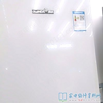

上门维修一台迅达JSQ16-J燃气热水器,故障表现为不点火,开机通电显D5或E0,E3,E6,且有花洒符号显现(没开花洒)。初步对这杂乱的显示故障有点无头绪,E0是停电保护,E3是点火故障,E6是风压系统故障。无明显水流出,有花酒符号出现,想不通。以为主板问题,试换主板,故障不变。
机器能反映水动的是水气联动的一个微动开关,试换后,故降全解决,本故障原因是微动开关上钢片不能全压下触点所致的。
