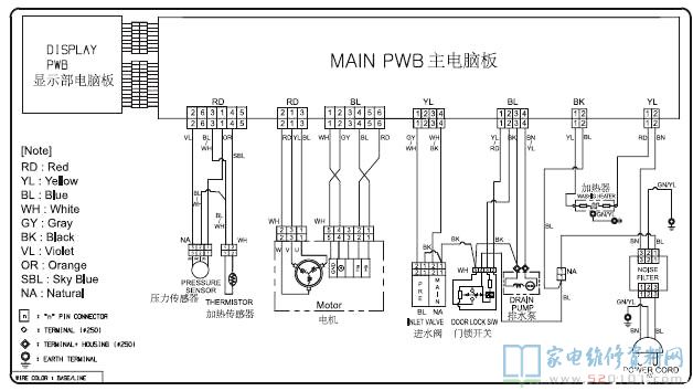

LG WD-T14410DM滚筒洗衣机电气原理接线图
