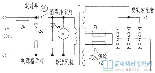

一、工作原理
二、故障检修
该机接通电源后,电源指示灯亮。然后扭动定时器,消毒指示灯亮,排风的轴流风机转动。从轴流风机的转动叶片缝隙中,可见紫色亮光,并可闻及强烈的臭氧味道,该机工作正常,否则便有故障。
该机常见故障及检修见表昕示。带电检修时注意T的高压电。
一、工作原理
二、故障检修
