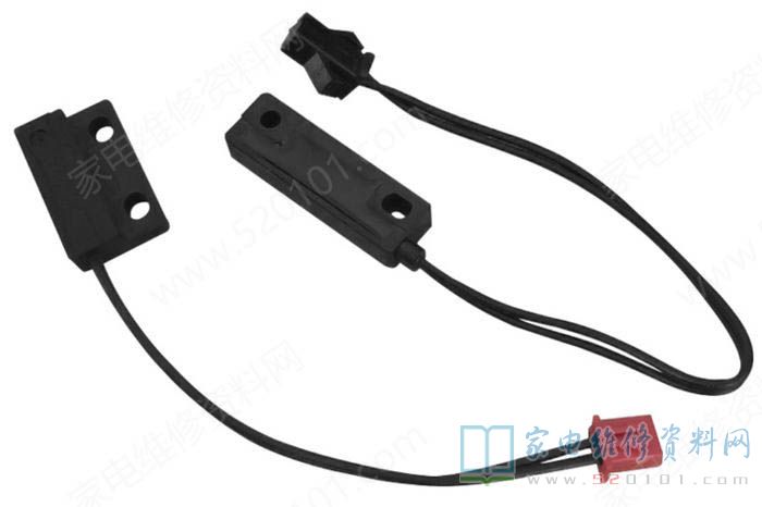

千簧管又称磁簀开关,当没有磁场时触点是断开的,当有磁场靠近时触点接通。千簀管在电压力锅中对锅盖是否关严起一个检测作用,当关严时干簧管导通才能加热。
千簀管的检测:1、用一磁铁靠近干簧管,好的应该是导通。用此方法检测,该千簀管时通时不通。2、用一坏扬声器拆下的磁铁,将其放在装有千簧管的耳朵手柄上面(有铁面朝坊,反之无效),结果用表指示为无穷大,则说明干簧管能被磁吸接通正常。
