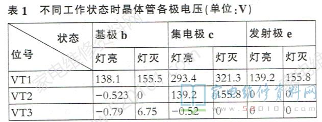

启动振荡电路与普通电子节能灯电路原理基本相同,本文不再赘述。VT1、VT2交替导通或截止,约在0.3s内引起由L2.C8组成的串联谐振电路产生谐振,在C7两端产生一个600V~1.2kV的高频脉冲,将灯管HL点亮。在不同工作状态下,各晶体管各极正常电压见表1。C4的作用是使启动稍加延迟(0.3s左右),让HL灯丝得到预热。VD5、VD6、R3、R6的作用是为晶体管基极电流提供一个低阻抗通路,加速VT1、VT2的截止。VD11、VD12为阻尼二极管。

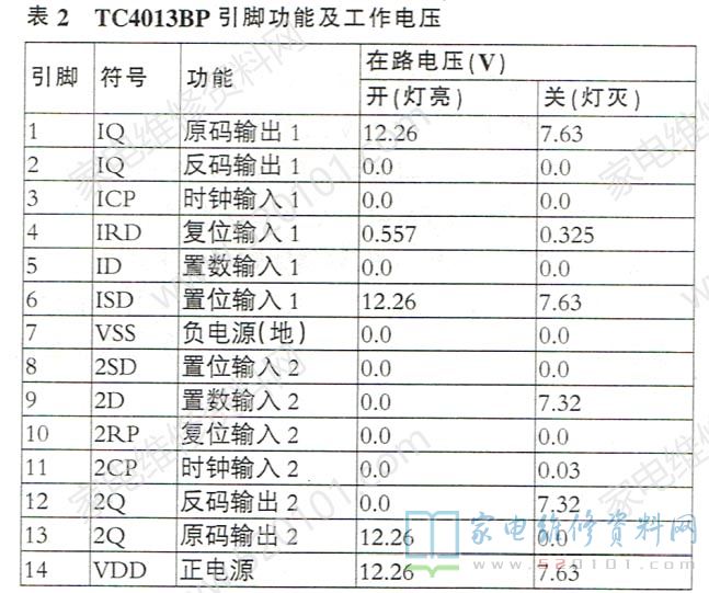

触摸控制电路由IC1中的两个D触发器组成,其型号为TC41013BP,其中触发器IC1-1接成单稳态电路,IC1-2接成双稳态电路,单稳态电路对触摸脉冲信号进行展宽和整形,双稳态电路用于驱动VT3,控制VT1工作状态,从而达到开/关护眼灯的目的。IC1引脚功能及正常工作电压见表2。

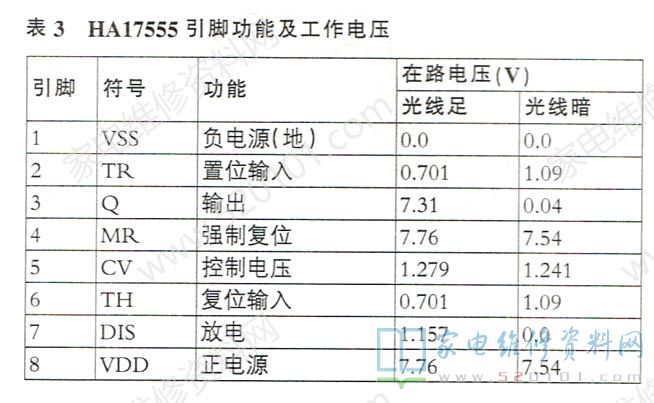

光线检测电路用来提示光线不足,其电路与灯本体部分是隔离的,IC2使用CMOS微功耗单时基电路HA17555,接成施密特触发器来驱动LED5发光或熄灭。这部分的工作电源由C13、R18、VD13、VD14、C14、VZ2组成,产生7.54V(光线足时为7.76V)电压。光敏电阻RG随光照强弱呈现不同的阻值,利用IC2内部的两个电压比较器的复位和置位特性来完成输出电平的转换。当光线强时,RG呈低阻,IC2②脚被低电平(小于VDD的1/3 )触发,③脚输出置位为高电平,LED5不亮;当光线弱时,RG呈高阻,⑥脚电平高于VDD的2/3,③脚复位输出翻转为低电平,LED5发光,指示光线不足,应打开护眼灯。IC2 引脚功能及正常工作电压见表3。

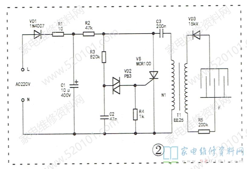

3、负离子发生电路
负离子发生电路是一种模块电路,如图2所示,这是一种利用高压电电离空气产生高深度负离子的装置。当选择开关S1置于中间挡时,电路不工作;置于下位(弱挡)时,LED3、LED4发光,电阻R20与负离子发生模块串联接于交流回路中;置于上位(强挡)时,LED1~LED4均发光,负离子发生模块全压工作,以达到最强效果。实际测试在弱挡时模块两端电压为AC220V。
模块工作原理:220V交流市电经VD1整流.R1、R2、R3间C2、C3充电,当C2充至VD2导通并触发vS导通时,C3经VS、T1的N1放电,经T1感应升压后,由VD3反向整流获8kV直流电压,经限流电阻R5加至发生器F两极之间,使两极间的氧分子电离成负氧离子。调整R3可改变触发频率和输出电压。

故障现象1:接通电源后,灯管一闪即灭,之后多次触摸传感片均无反应,灯管不能启辉发光。分析检修:电源插头刚插入市电插座时,出现的一次灯管一闪即灭是正常的,这表明灯本体电路的启动、振荡能正常工作,问题出在触摸开/关控制电路。(1)上电时灯管闪一下,说明300V直流电压已到达灯本体电路,即FU、L1、C1、VD1~VD4、C2无问题,测IC1 14、⑦脚供电电压,正常时为7.63V(灯灭),若电压偏低或为OV,则可能是分压电阻R7、R13,滤波电容C3,稳压管VZ1异常;(2)手摸传感片M并测IC1-2⑨、12脚电压,正常时摸一下输 出高电平(7.32V),再摸一下跳变为低电平(0V),如此反复变化。若触摸M时不变化,可能是单稳态输入元件C1、R12开路失效或c10击穿漏电,单稳态输出元件VD9、VD10开路失效,双稳态复位元件C12击穿,否则为IC1损坏。IC1属于400OB系列CMOS通用数字集成电路,可供代换型号较多,如CD4013BP.CC4013BP(国产)等;(3)若IC1-2输出正常,而VT3集电极电压不变化,可检查VD7.R7是否正常。若VT3击穿损坏,则VT1、VT2不能正常工作。VT3的型号是H1008,其主要参数如下:Pc=800mW、Ic=700mA、Bvc-=80V、Bvco=60V、fT=50MHz。
故障现象2:通电后灯管闪亮一下即灭。触摸传感片开/关状态均正常,但灯管不能持续发光。分析检修: 此现象说明触摸控制电路工作正常,故障出在灯的启动振荡电路,造成电路不能维持振荡,无法产生灯管发光所需要的电压。通常是反馈回路中的变压器T1、电容C5、C6、R4、R8损坏,或者推挽管VT1、VT2性能变劣。通电试验,发现VT1烫手,说明它一直处于导通(或击穿)状态,遂怀疑C5失效,经检测C5已无充放电现象,更换损坏元件后,故障排除。
值得注意的是:VT1、VT2是“对管”,两管参数必须致,否则不能正常工作, 例如某管发烫,多为该管β过大等。VT1、VT2的型号为13005,主要参数为:Vce=400V、Vbe=500V、Icm=6A、Pcm=35W。损坏后若无原型号管,可用BU406、BUT11A等成对替换。

故障现象5:护眼灯工作正常,但测光电路不工作,在环境光线很弱时,光弱指示灯始终不亮。
分析检修:故障发生在以IC2为核心元件组成的测光电路。先测IC2⑧、①脚之间的电源电压,正常值约7.5V,若无电压说明直流供电电路有问题,可能是降压电容C3、整流管VD13、VD14开路损坏或失效,如电源电压偏低,则为C14、V22存在击穿或漏电。若电源电路正常,试调一下灵敏度电位器RP,多是C15击穿漏电或光传感器RG不良,导致IC2②脚电压低,③脚输出高电平,LED5不能点亮。若RG不良应尽量按原型号更换,换好后调RP确定暗光检测灵敏度。IC2为CMOS型单时基电路,损坏后也可用双极型单时基电路直接更换(此型输出电流可达200mA),如LM555、SN555、SE555等。
故障现象6:拨动S1选择强或弱时,LED1~LED4指示正常,但负离子发生器不工作,无负氧离子释放。分析检修:S1是双刀三掷开关,一组用于选择负离子释放强弱,另一组选择指示灯,它们使用的不是同一种电源:负离子发生器使用220V交流市电,指示灯LED1~LED4则由测光电路提供7.5V左右的直流电源。因此,指示灯正常不等于负离子发生器工作。负离子发生电路损坏后,可用负离子量相当的负离子发生器组件直接代换。
另外,这部分电路检修也比较简单,如CI(见图2)两端无300V左右脉动直流电压,可能是整流管VD1或限流电阻R1(102/2W)开路、C1击穿漏电。若供电正常,应重点检查VS(MCR100)、C3( 200nF/630V)、VD3(0.5A/15kV )及升压变压器T1。T1用线较细,容易被高压击穿损坏,可用高强度漆包线在EE25型铁芯(原铁芯)上重绕:初级N1用中0.09mm线绕900匝。绕制时,一定要 作好层间和绕组间的绝缘处理。
