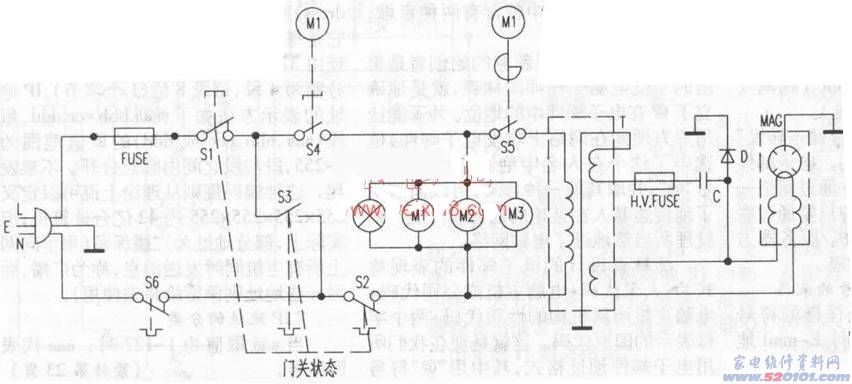

分析检修:分析其原因可能为高压电路故障或磁控管失效造成无微波输出。
打开外壳检查,发现高压保险丝已烧断。根据该机电路图(见附图)分析,高压保险丝烧断,表明高压电流过载,可能原因有高压电容C击穿,高压二极管D击穿或磁控管击穿。检查高压二极管正常,再检查高压电容c,发现已击穿,更换后试机,故障排除。
[例2]故障现象:微波炉开机后不工作。
分析与检修:打开炉盖发现电源保险丝已烧断并发黑,表明机内电流过载。检查电源输入端和高压输出电路均无短路故障,更换电源保险丝后试机正常,于是交用户使用。但第二天该故障重复出现。经查电源保险丝又烧断。据用户反映,该机修好后第一次烹调时可正常工作,待加热完毕打开炉门时,机后有亮光一闪,以后就不能使用了。根据电路图分析,加热完毕后定时器开关s4已断开,故短路故障不可能发生在s4之后的电路,可能发生在门第一锁销开关s1和门监控开关S3部分。正常情况下,打开炉门时S1应先断开,然后监控开关s3再闭合。反复开关炉门并检查s1与S3的联锁动作均正常,测电源输入端也未发现短路现象。重新装上保险丝,放入一杯水试加热一分钟后打开炉门未见故障发生,但当加热6~7分钟后打开炉门瞬间又发生保险丝爆断故障。由此推断,S1在较长时间。工作后发热变形,在炉门打开时虽然门开关联锁机构动作正常。但其触点可能发生粘连,以致在s3闭合时S1仍未断开,造成220V电源短路。更换s1后试机较长时间,故障不再出现。经用户使用后证实故障已排除。
