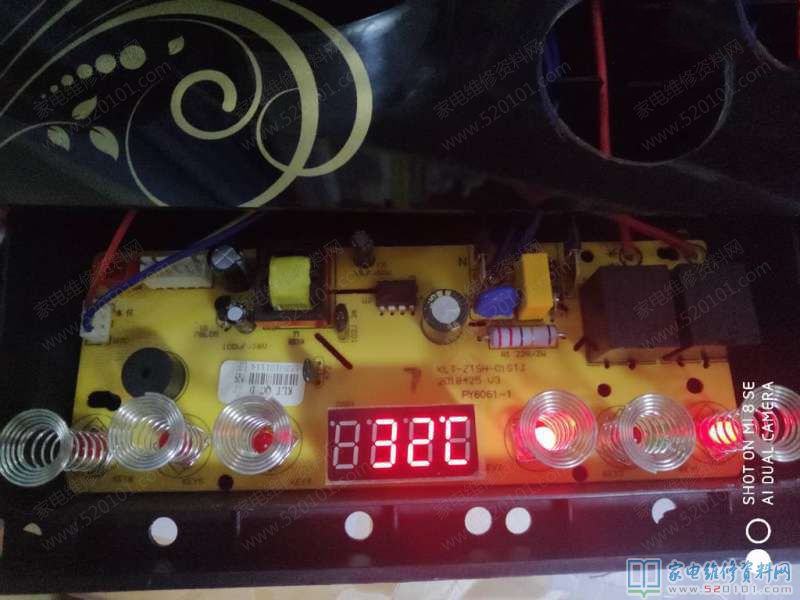

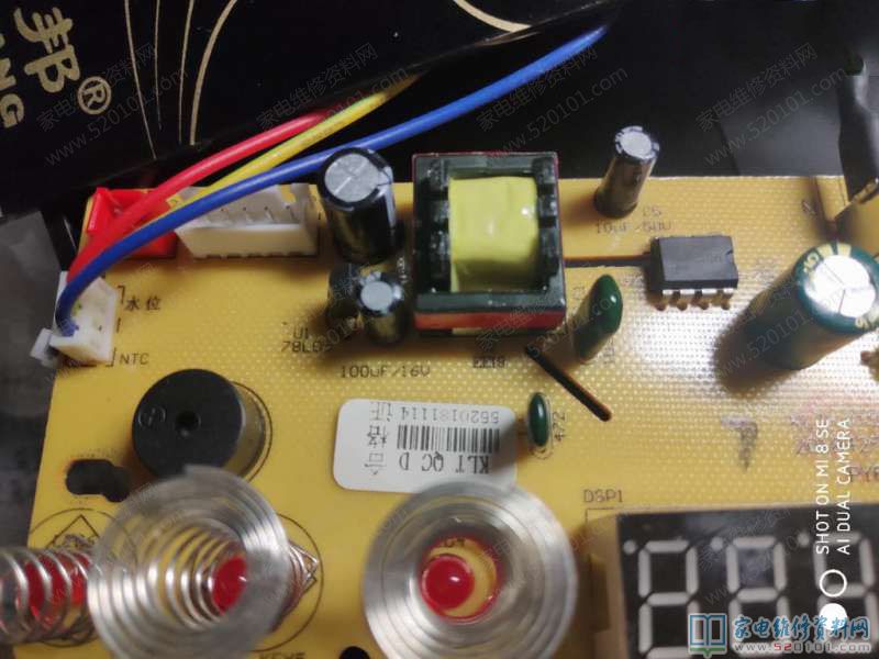

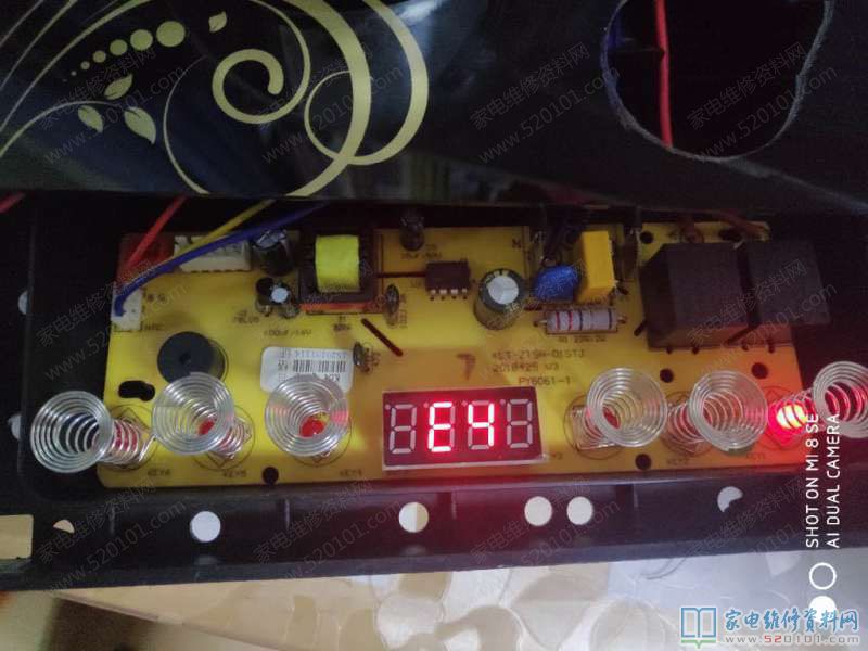

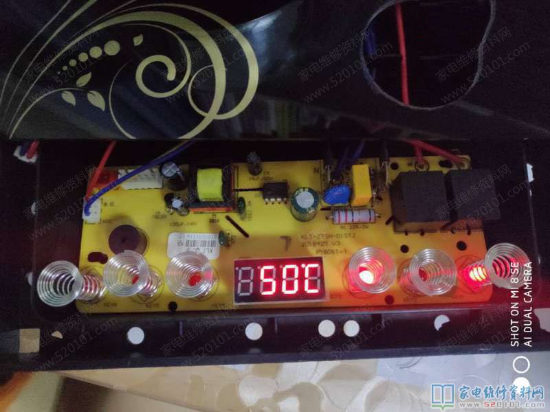

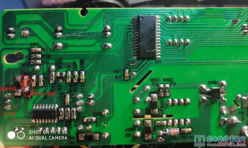

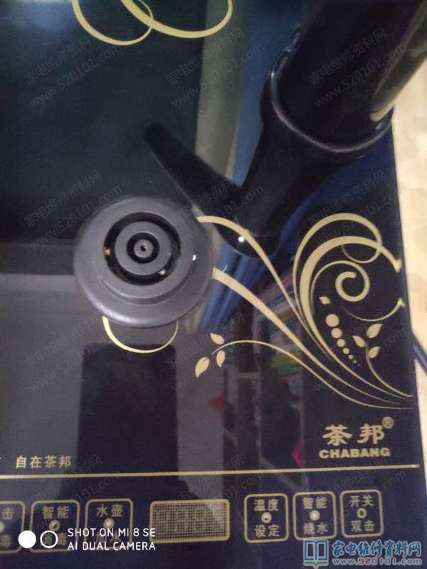

接修一台茶邦自动加水热水壶,故障表现为E4故障,网上查询了一下代码E4为壶上的温控探头坏,于是网购买配件更换,配件更换后仍显示E4,怀疑为水位探头故障,顺水位检测线查到贴片1N4148在线电阻值小,拆下测量,居然短路了,更换1N4148,开机试机,故障修复。
这是一款六键自动上水电热水壶
E4错误
电路板原件面(注意水位线)
电路板焊接面(更换后)
贴片二极管测量
修复开机(32度)
已经升温到50度
