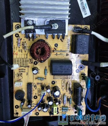

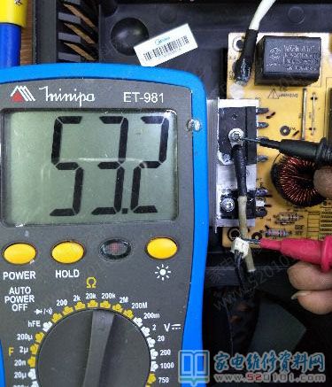

接修一台美的电磁炉,此型号是市场上最常见的美的机型,CPU是S007的,客人拿来时说用小档能用,大档不能用,通电试机不加热,拆开一看,全是蟑螂大便,铜绿长的到处都是,于是工业碱清洗(清洗的时候戴上手套,切记),吹干后试机,开机放锅就显示E6,不放锅不会显示,网上查阅资料表示是IGBT温度过高,测热敏阻值正常,断开热敏测其对地有几十K的漏电阻值(对散热片测量,就是热敏上卡的金属耳朵和它之间有阻值了,然后它又是锁在散热片上的),更换掉之后故障修复。
