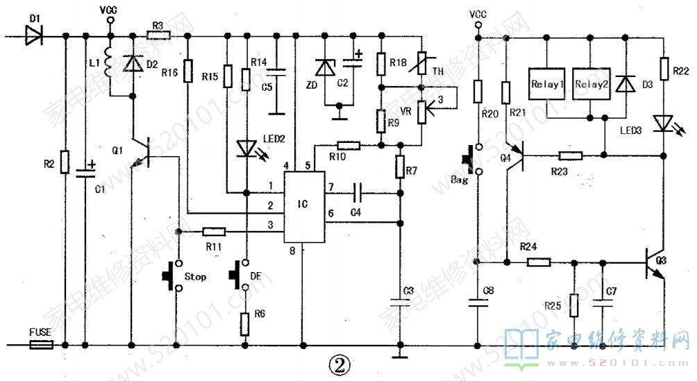

2.压下襟手后无吸力但发热丝会发红:这时需要打开机器外壳,试一下有无吸力,若有吸力则是“吸铁架挂钩”与“吸铁架”靠得太近,在有外壳时使‘衔铁”无法吸合。若打开外壳也无吸力,看一下 PCB上的排线插头是否插好。再查线圈阻值,若阻值为0Ω,说明线圈短路或线圈的两根引出线碰在一起 了;若阻值无穷大是线圈断了。若都无问题需查一 下PCB中的三极管是否击穿。
维修方法:“吸铁架挂钩”与“吸铁架”靠得太近时调下“吸铁架挂钩”,使两者间有0.5cm的间隙;PCB排线插头未插好时需插好排线;线圈两根引出线根部碰在一起时,需分开用绝缘胶带包好;线圈开路需更换线圈;控制线圈通电的三极管Q1如果被击穿了,需更换三极管,见图2。L1为电磁铁线圈,当电源开关闭合后IC工作, 给Q1基极供电,Q1导通,线圈通电。若Q1击穿,线圈将无法通电。
