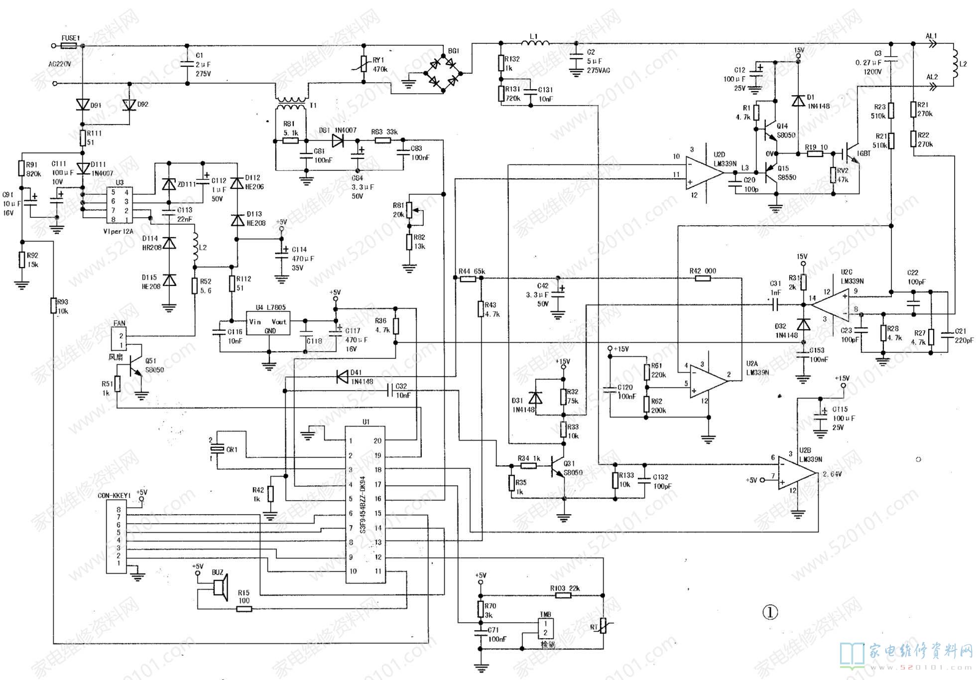

常见爱庭电磁炉的型号有-VD20KR、 1901、IH-19B、DCL-2000DY等,其电路基本相同,主要由主回路(L、C振荡回路)、驱动电路、同步电路、电流控制电路、防浪涌保护电路、市电检测电路IGBT管温度保护电路、炉面温度保护电路、风扇驱动电路组成,如图1所示。
故障现象1:通电后指示正常,开机后风扇不转。分析检修:该故障原因常为风扇损坏或风扇驱动电路有故障。检修时,先拔出风扇插头(FAN),用外接12V~18V直流电源供给风扇,风扇运转,说明故障出在风机驱动电路中。风扇的供电取自+18V,经R52限流后供给。开机后, CPU(U1)的19脚输出高电平,经电阻R51加至Q51的基极,Q51导通,风扇得电运转,将门控管及整流桥.工作时产生的热量排出机外,使电磁炉正常工作。D82是风扇电机的续流二极管。当风扇停转时,电机线圈中的电能可通过D82释放,同时保护Q51不被击穿。
查供电电压18V正常,断电查R52、D82、R51及Q51,发现Q51的c-e结开路,换新后故障排除。

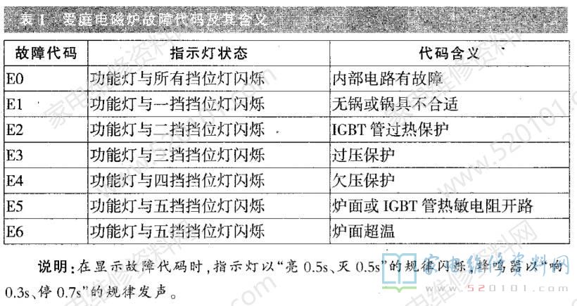

故障现象2:开机后,屏上显示“E4"代码,蜂鸣器发出报警音,不加热。分析检修:爱庭电磁炉故障代码及其含义见表1,“E4”是欠压保.护的意思,该故障常见原因一是市电电源电压偏低,二是市电检测电路出了故障。
故障现象3:开机后,显示代码“E5”,不加热,且有报警音。分析检修:根据表1可知"E5”表示炉面或IGBT管的检温热敏电阻开路,导致IGBT管或炉面温度保护电路动作。
IGBT管检温电路工作原理是:+5V电压经IGBT-T管热敏电阻RT与R103分压后,所得电压送给CPU的12脚。RT的阻值随温度升高而降低,则CPU的12脚电压随之降低,当达到CPU的设定值时,保护电路启动。炉面温度保护电路工作原理:+5V电压经炉面热敏电阻和电阻R70分压后,所得电压送到CPU的17脚。热敏电阻阻值随温度的升高而降低,则CPU的17脚电压随之下降,当达到CPU设定值时,保护电路启动。

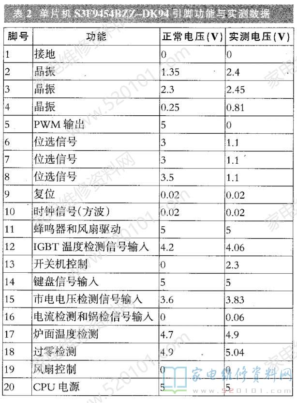

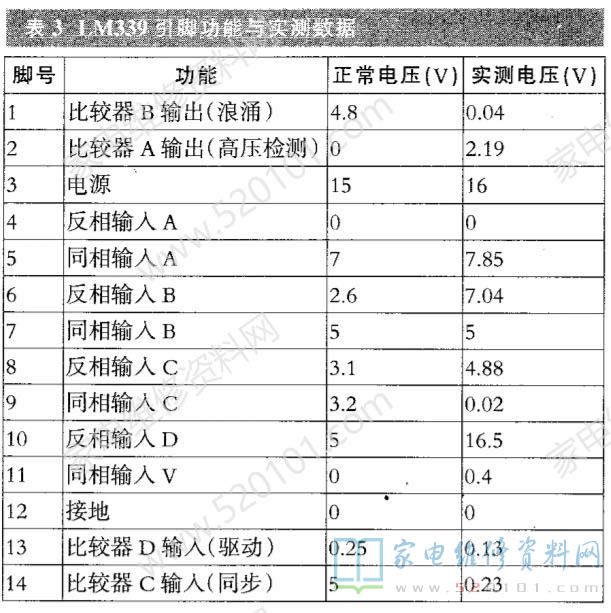

故障现象4:通电后屏上显示“--”,所有按键失灵。分析检修:由于电磁炉多放置在厨房中,油烟较大,怀疑故障系按键内部氧化所致。更换所有按键后开机,屏显“E0”,不加热。从表1得知"E0"表示内电路有故障。由于电路板上油污很多,于是先进行清理,试机故障依旧。测量电源电压5V和15V均正常,在待机状态下用数字万用表测得CPU与LM339各脚电压,见表2、表3。
