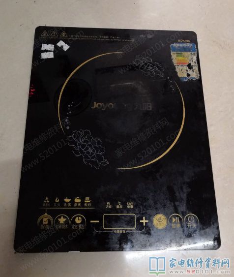

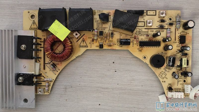

接修一台九阳C21-SC008电磁炉,故障表现为能开机,放后锅具后马上出现E3,从网上查到E3原因是电网电源过高引起,用表则的只有225V,属于正常范围内,于是开盖检查,发现从电源线的格窗底有一点水,拆下线路板发现线路板线盘接线柱有生锈痕迹,从正面看一大电阻于功率管也有水迹和锈斑点,用酒精处理后,然后用风筒吹干,试机正常加热,故障修复。
