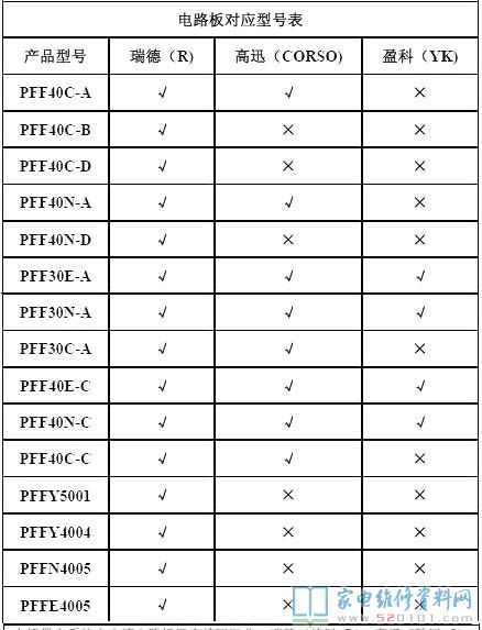

奔腾电饭煲(方煲系列)电路板全都按供应商厂家分开,维修时不同厂家不能相互代用,具体有瑞德、高讯、盈科三种。
