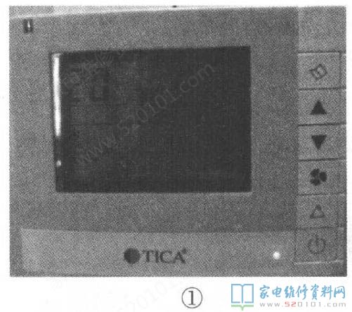

一台天加(TICA)屋顶空调(型号为 T&A010CH),手操器上显示故障代码“7”,如图1 所示。查阅代码表为高压故障。拆开外 机,检查高压压力开关为正常闭合状态,且高压力开关也无损坏现象。

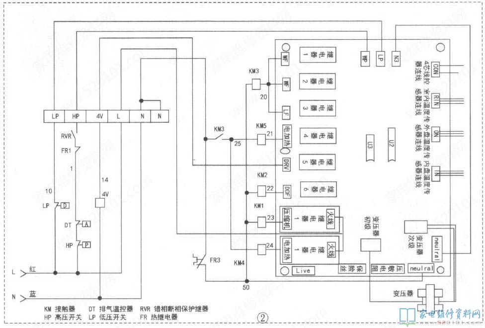

查看电路图,如图2所示, 发现高压开关HP常闭触头、排气温控器DT常 闭触头、风机热继电器FR常闭触头、相序保护器 RVR(断相、错相保护继电器)的常开触头串联, 其线路反馈至电脑板HP端,送一个通断信号给 电脑板上的微处理器,进行故障识别。 检查相序保护器,发现断相灯亮。

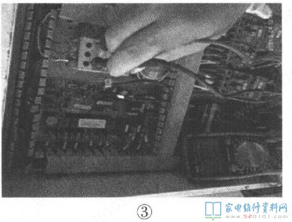

测量三相电 压均为399V,如 图3所示,正常, 无缺相现象,据此 判断相序保护器损坏。当电源无缺 相及相序正常时, 相序保护器常开触点吸合(高压开关、排气温 控器、风机热继电器,为常闭触头,所以正常工作 电路为导通状态,未发生故障。启动压缩机,通过 听声音和摸压缩机高压管热,低压管冷判断为压 缩机正转,相序正常),上述串联支路为导通状态。 实修时,直接短接相序保护器常开触头,上电试 机,故障代码消失,3mm后室外机启动,由此确认 相序保护器损坏,将其换新后试机,故障排除。
