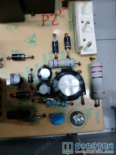

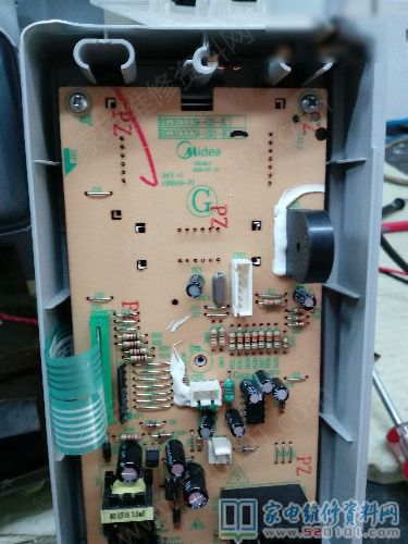

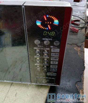

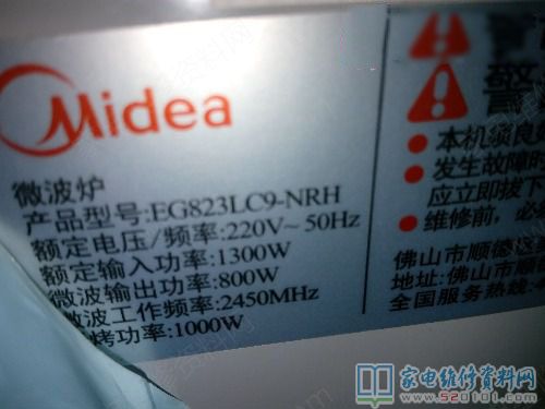

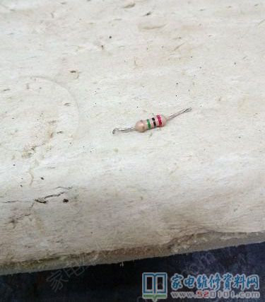

接修一台美的EG823LC9-NRH微波炉,故障表现为不通电,拆机检查400V大电容上有300V,后面5V、12V无电压,应该电源有问题,检查发现是一个2M的电阻开路,代换后试机正常。
