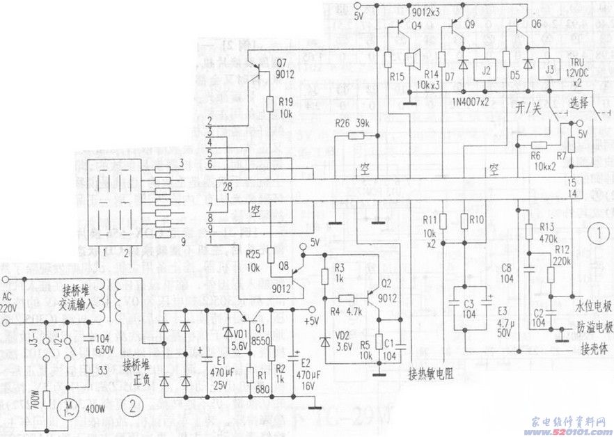

一、电路原理
电路由微电脑芯片NT66P22AK控制,全自动制豆浆时,插上电源插头,接通电源。若杯内水位未达到水位电极的高度时,显示:“E1”,蜂鸣器呜叫提示水位低,加热盘、电机均不工作,此举能防止加热盘干烧及机器误动作。当水位正常时,显示“00”。按下“开/关”键,IC 18脚输出低电平,三极管Q6导通。继电器J3吸合,加热盘得电开始加热。随着水温的升高,紧贴杯体的测温热敏电阻阻值发生变化,此信号输入IC⑨、⑩脚,经微电脑芯片处理后,数码管显示液体实际温度。当温度升至80%时,IC的18脚输出高电平,Q6截止,J3失电加热盘停止加热;同时19脚输出低电平,三极管Q9导通,J2吸合,电机M得电开始打浆。打浆15秒,停5秒,反复六次后,19脚输出高电平,三极管Q9截止,电机M停止工作,打浆结束。此时18脚输出低电平,J3吸合继续进行加热。当豆浆煮沸时,泡沫上升至防溢电极位置,显示“E3”并蜂鸣提示,18脚输出高电平J3失电暂停加热,防止豆浆溢出。待“E3”消失后,自动转入继续加热状态。至显示“99"经60秒后,停止加热。蜂鸣提示60秒并显示“Ed’’,至此全自动工作完成,豆浆已煮好。
定时预约、单打浆、单加热工作状态,通过按“选择”开关,选择要求状态,按下“开/关”键,即可按程序自动完成选定工作状态。
二、故障检修
1.故障现象:通电即加热,不受操作指令控制。
因其他功能正常,显示状态正确且有蜂鸣提示,初步确定电脑芯片无故障,故重点检查脚外围元件。打开上机壳,测量Q6正常,但J3的常开触点为短路状态,正常时在不加电时应为断开状态,分析为触点粘连。更换此继电器,故障排除,机器工作正常。
2.故障现象:全自动工作及单加热工作时,电机M一直工作,不停机。
经检测,Q9及其外围继电器J2、D7均正常。送电,选择单加热工作方式,同时测量19脚由高电平变为低电平,故Q9导通,J2吸合,电机M工作。而正常脚此时应为高电平。这表明故障是由微电脑芯片内部输出错误信号所致,更换此芯片,故障排除。
