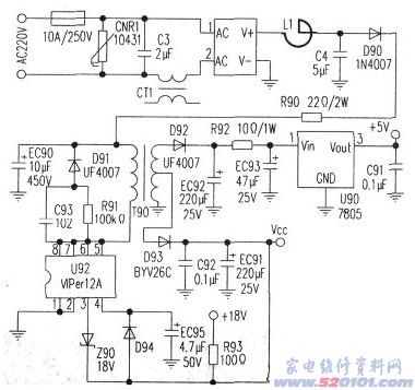

1、高压供电电路
检修时,将电磁炉上电待机,用500型万能表相应直流电压档检测高压供电电路滤波电容器C4(5µF/275V)对地+305V电压,正常,若该工作点电压异常,多为滤波电容器C4脱焊、开路、失效受损,均会造成电磁炉上电开机时出现“即爆IGBT管”、“不停检锅”、“断续加热”、“报警不加热”及“不报警不加热”故障。

5、驱动放大电路
检修时,将电磁炉上电待机,用万能表相应直流电压档检测驱动放大电路三极管Q3基极对地+0.1V电压,正常,集电极对地+18V电压,正常,发射极对地0电压,正常;检测三极管Q4基极对地+0.1V电压,正常,集电极、发射极对地0电压,正常,若该工作点电压异常,多为三极管Q3、Q4受损、贴片电容C12(221)漏电、或击穿受损,及贴片电阻R35开路受损,均会造成电磁炉上电开机加热时出现“爆损IGBT管”、“报警不加热”及“不报警不加热”故障。 [Page]
6、使能关机保护电路
使能关机保护电路基本原理是,为了让美的电磁炉标准通用板保护电路动作更加灵敏、快捷、所以在美的原有的2004年产品(MC-EF1816)电磁炉主电路基础上又加以研发设计并改进了使能关机保护电路。由三极管Q5、Q6组成IGBT使能控制电路,该电路输入端是单片机CPU芯片IGBTEN电路关机信号及来自浪涌保护电路输出端信号。CPU芯片根据电网电压检测、电流检测、高压检测、锅具温度检测、IGBT管温度检测、及同步比较电路取样电压进行识别后,通过脉宽调控及IGBTEN电路将Q6的集电极电压拉低,使比较器U2D第13脚输出端恒为低电平,IGBT管截止。使能保护电路除了上述功能外,还带有上电锁死IGBT管的作用,即使在上电同时若低压供电电路+18V、+5V供电异常时Q6始终处于截止状态,使驱动输出电路V0UT电压拉低,从而来达到保护IGBT管不受损坏。
检修时,将电磁炉上电待机,用万能表相应直流电压档检测使能关机保护电路中开关三极管Q5基极、发射极对地0电压,正常,检测集电极对地+6.2V电压,正常;检测三极管Q6集电极、发射极对地0电压,正常,检测基极对地+0.7V电压,正常,经以上检测,电磁炉能造成出现“提锅不报警”故障相关电路均为正常。
美的电磁炉的控制电路是有CPU芯片根据电网电压检测、电流检测、高压检测、锅具温度检测、IGBT管温度检测及同步比较电路取样电压进行识别后,通过脉宽调控及IGBTEN电路将Q6的集电极电压拉低,使比较器U2D第13脚输出端为低电平,迫使IGBT管截止。由此可见,故障为使能关机保护电路。将用万能表拨至100Ω档检测三极管Q6发现发射极E与集电极C之间反向漏电,将受损的三极管Q6更新后,上电试机整机恢复正常。
另外:当使能关机保护电路受损时,均会造成电磁炉上电开机加热时出现“不报警不加热”、“报警也加热”、及“电磁炉加热不能关断”故障。
附电路原理图:
