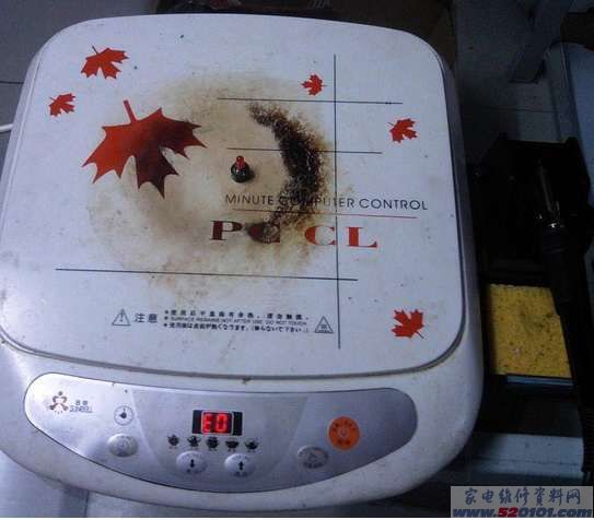

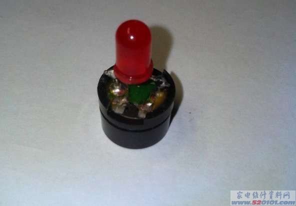

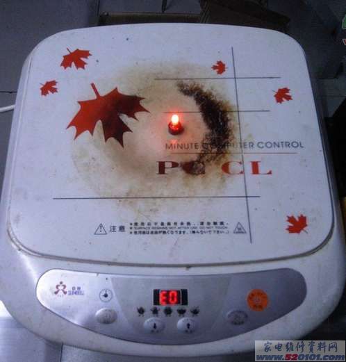

好多的电磁炉出现报警不加热,或不报警不加热、不检锅故障。电磁炉在开机是首先发出开机脉冲,通过控制驱动电路使IGBT导通,产生检锅电流,怎样判断是否发出开机启动电流,就可以用这个小玩意测试了。制作方法:在旧的电磁炉板上拆下一个蜂鸣器,在其引脚上接一个发光二极管,不分正负极,但蜂鸣器分有源和无源两种,不可通用!发光二极管一闪一闪证明MCU发出开机脉冲,有源和无源蜂鸣器的区别在于,将蜂鸣器引脚朝上,有绿色电路板的为无源,全封闭的为有源,此工具为无源,带绿色电路板的蜂鸣器。
