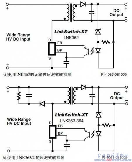

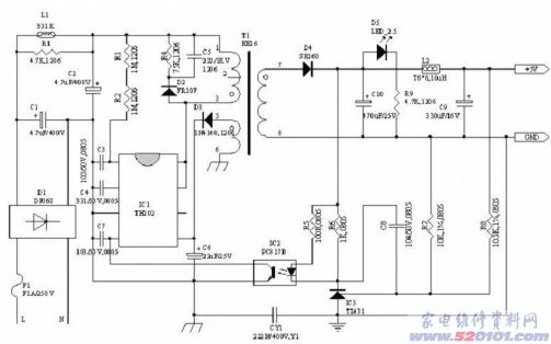

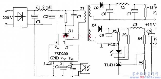

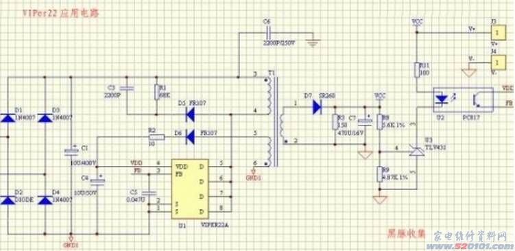

电磁炉常见电源IC电路,如果有时爆了可以通过一下图来认IC的型号
LNK364应用电路
PSD200应用电路
THX202应用电路
VIPer22-12应用电路
