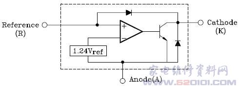

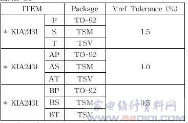

概述:KIA2431系列产品有KIA2431P/S/T/AP/AS/AT/BP/BS/BT,他们都是KEC半导体公司生产的一款三端可编程并联稳压二极管的集成电路。
他们的工作电流范围为5.0uA到25mA,它典型的动态阻抗是0.22欧姆。这些参考特性使它们很好的取代了齐纳二极管,在很多应用方面,像数字电压表,电源供应器和运放电路。

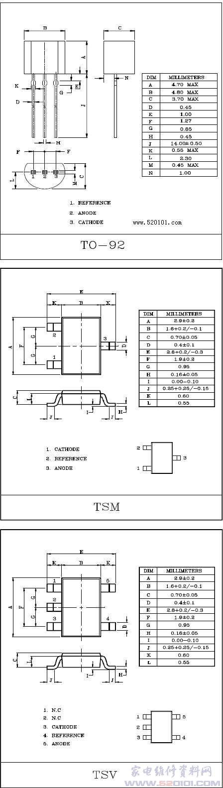

一、KIA2431P封装形式
引脚功能中文解释
1.NC
2.NC
3.CATHODE(阴极)
4.REFERENCE(参考)
5.ANODE(阳极)
三、KIA2431P功能和特点
1.可编程输出电压到18V。
2.低动态输出阻抗是0.22欧姆(Typ).
3.反向电流能力是50uA到25mA。
4.相当于全范围温度系数为30ppm/℃(Typ).
5.温度补偿为操作充分工作温度范围。
6.低输出噪声电压。
