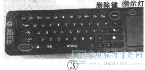

(5)A9000智能电视在初次使用时,需要将遥控器与整机进行对码操作成功后,遥控器才可以使用。
方法为:1)先将遥控器电源开关打开,再按遥控器上“解锁"键打开键盘,见图2。遥控器面板指示灯为绿色并在闪烁时,同时按“shit"和“删除键”,指示灯依然闪烁,见图3。
2)迅速将遥控器对准电视面板正前方塑料面框处约5秒,指示灯熄灭,则对码成功。注;如果对码不成功时,请重复上述步骤。
