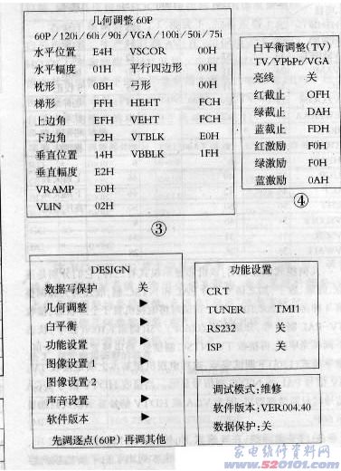

总线进入:将电视音量减为0,按遥控器K22A“静音”键6秒后松开,快速按本机“菜单”键,进入维修模式。
数据调整 按“上/下”键选择数据写保护、几何失真、白平衡调整项,按“上/下”键作三项参数数据调整。此机芯总线调整项目均以中文出现。

1)图1所示的项目中,还有这样的提示语言:“先关后调、调后再开”。此提示语是指在进行总线调整前,先将数据写设置为“关”后,再进行总线调整。调整后,再将数据写设置为“开”,退出维修调整状态,所有调整数据将拷贝到FLASH块中,见图2。这样做的好处在于新换存储器无需作所有信号源下几何失真参数调整,只需进行部分几何失真参数微调便能保证电视机正常工作。

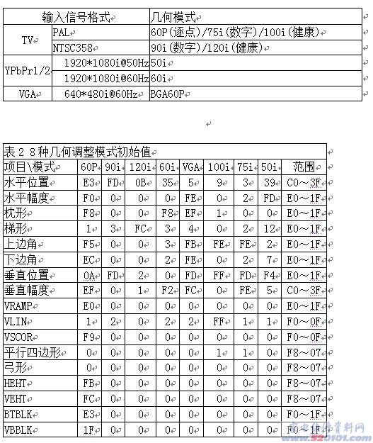

2)几何失真调整:按“上/下”键选中几何调整项,此时屏幕上将显示几何失真调整项及数据。CHD-6机芯产品几何失镇调整分8种模式:60P、90i、120i、60i、VGA60P、lOOi、75i、50i。其中,60P是指接收TV、AV信号显示模式设置在逐点时的状态,接收HDTV、VGA信号时经变频自然为60P信号(个别除外)。
故60P的调整方法是:接收TV/PAL信号,将电视画面设置在全屏且逐点状态(60P),调整好几何失真便能满足接收VGA、HDTV、TV/AV在逐点模式下的显示;90i和75i是指电视机接收TV、AV信号为PAL或NTSC时。电视机工作在数字显示模式时的几何失真调整。75i是指PAL/50Hz信号变频后帧频为75Hz、扫描格式为隔行。90i是指电视接收NTSC制信号经变频后。电视机工作在数字模式90i的几何失真调整。VGA、HDTV无此调整模式:120i、100i是指电视机接收TV、AV信号PAL或NTSC制信号变频后为健康模式时的几何失真调整;而60i、50i是指要接收1080=50Hz隔行高清信号时的几何失真调整。VGA信号接收格式为60P(逐行时)也需进行几何失真调整。通过以上8种模式的几何失真调整,基本上能满足电视机工作在各种显示模式、各种信号源下的显示要求。如果接收HDTV、VGA信号出现几何失真。只需在调整模式下进入几何菜单调整行、场幅度,行场中心位置及高级模式下进行行、场线性参数调整即可。这就是所谓的以PAL调整为基础,进行HDTV、VGA信号偏移量校正。几何失真调整屏显如图3所示。几何调整模式相关参数见表1~表3。

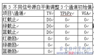

3)白平衡调整(如图4所示)。按“上/下”键,选中调整项(分TV/YPbPr/VGA3种)。TV为基本通道,YPbPr/VGA为偏移量调整。调整时,先调好TV再作YPbPr、VGA校正。

(2)进入设计模式方法如图5所示。进人“维修”模式后,输入密码“0816”便进入了“设计D模式”调整状态。设计模式包括维修模式的调整项,同时还多了功能设置、图像设置、声音设置、软件版本等内容。
按遥控器“上/下”键。可选择需要调整的内容。如改变调谐器选项数据,此时需选择功能设置“OPTION”中的Tuner项。改变数据与主板所使用的调谐器(TMI1表示调谐器型号为TMI1-C2311)对应即可。
