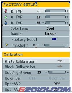

1、进入工厂模式
当在整机断电时同时按下本机【菜单】&【待机 】键,与此同时上电等待开机后,松开【菜单】&【待机 】键,进入工厂设置状态。
按遥控器上【菜单】键和上、下、左、右键进行工厂设置操作。
2、退出工厂模式
按遥控器上【开关】键,让液晶电视进入待机状态,然后再按遥控器上【开关】键开机,推出工厂设置状态。
