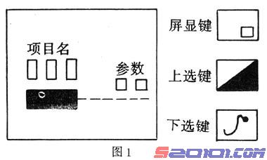

进入维修状态后,按住“F”键的同时按上选键或按住“F”键的同时按下选键,此时屏幕在图像画面上出现图1所示的提示字符。根据表1列出的项目意义,找到所需调整的项目后松开“F”键,在项目名消失前调音“∨”键或“∧”键,使项目数据达到要求值依次调节好各项目参数后按电源开关键,退出维修状态,所调各项目参数自动存入存储器中。下次再开机按新的项目参数工作。
