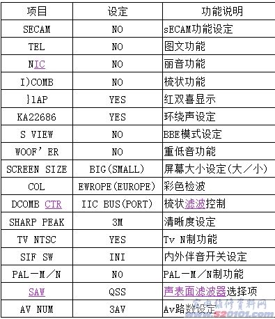

机芯编号:CN-12机芯
微处理器芯片:CH04T1218
小信号处理芯片: LA76810
所属机型:长虹H21K69彩电
进入方式:先将音量减到最小,同时按住遥控器上的“静音”键MUTE和电视机上的“TV/AV”键2~3秒钟,进入维修模式。
调节方法及数据 : 按遥控器上的“节目增/减”键选项目,按“音量增/减”键调整数据。
退出方式: 遥控关机退出维修状态。
