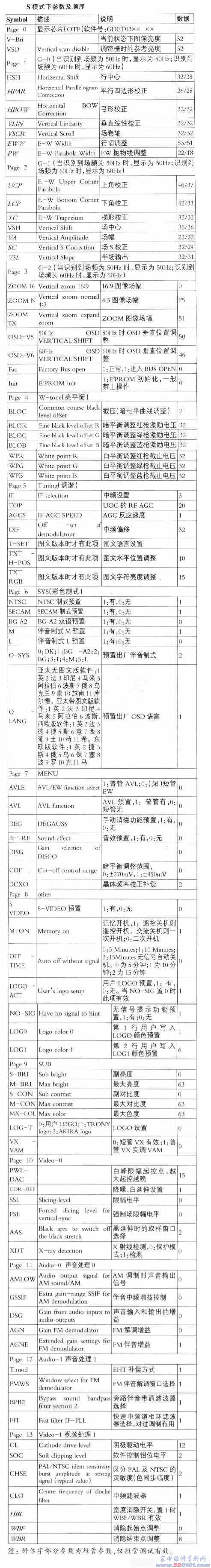

所属机型:长虹PF21500彩电
进入方式:先将音量调到“0”,在按住用户遥控器上“MUTE”键的同时按本机“MENU”键,即可直接进入S模式。
调节方法及数据 : 用遥控器上的“上/下( UP/DOWN)”键选中调整项,“MENU”键向后翻页或直接按“数字”键进入相应页面(2位数),“左/右(Right/Left”键调整相应调整项的值。所有参数值在维修人员输入完当前项参数值后立即存入E2PROM中,部分参数需退出S模式关机重启后才有效。
