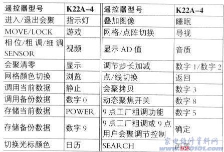

机芯编号:PC-10机芯
进入方式:用K22A-4型遥控器,调音量为(D按“静音”键至闪烁时,再按本机“菜单”键即进入S模式(D模式的进入,输入0816即可)。
调节方法及数据:按指示灯便可进入会聚调整状态,会聚调整过程中不要按“显示”键,不然将导致会聚清O。其他按键功能见下表:
