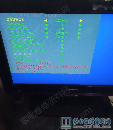

长虹LT24639液晶电视进入工厂模式的方法是:按遥控器的静音,菜单7217即可进入,工厂模式菜单如下图所示。
