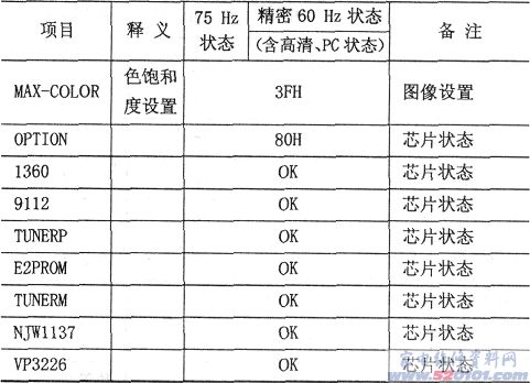

进入方式:将电视机声音关到最小,按住遥控器(型号:KPTTI)上“静音”键不放,同时按电视机上的“菜单”键,屏幕上出现“S”字符,即进入“维修模式”状态。
调节方法及数据:进入“维修模式”后,按“图像”键翻页,按“节目增/减”键进行选项,项目选定后,按“音量加/减”键进行数据调整。
退出方式:调整结束后,遥控关机即可存储数据。

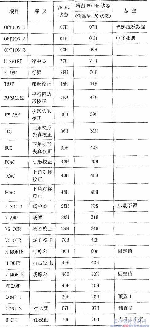

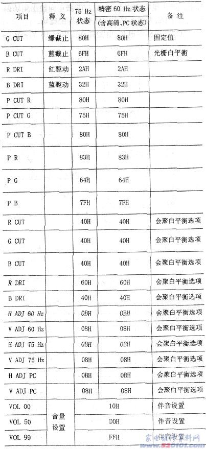

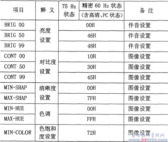

调整会聚前,首先检查光栅几何失真方面的I2C总线数据,使光栅几何失真处于最小状态。长虹PDT-3B机芯有PAL-75Hz(动态)、PAL-60Hz/NTSC(精密)两种扫描格式,高清和PC状态均调用PAL60Hz的扫描格式,每种扫描格式的几何参数需单独设置,芯片信息为参考信息,只能帮助检查各个芯片状态(是否与12c总线通讯正常),而不能设置。对不同机芯(如偏转线圈生产厂家不同)或同种机芯配用不同结构尺寸、光学系统时,表中的数据可能不同。因此,光栅几何失真应根据实际情况进行调整。数据表中的“OPTION”项目涉及电视机功能设置。进行I2C总线数据预置时,应当严格与数据表中的参考数据保持一致。
