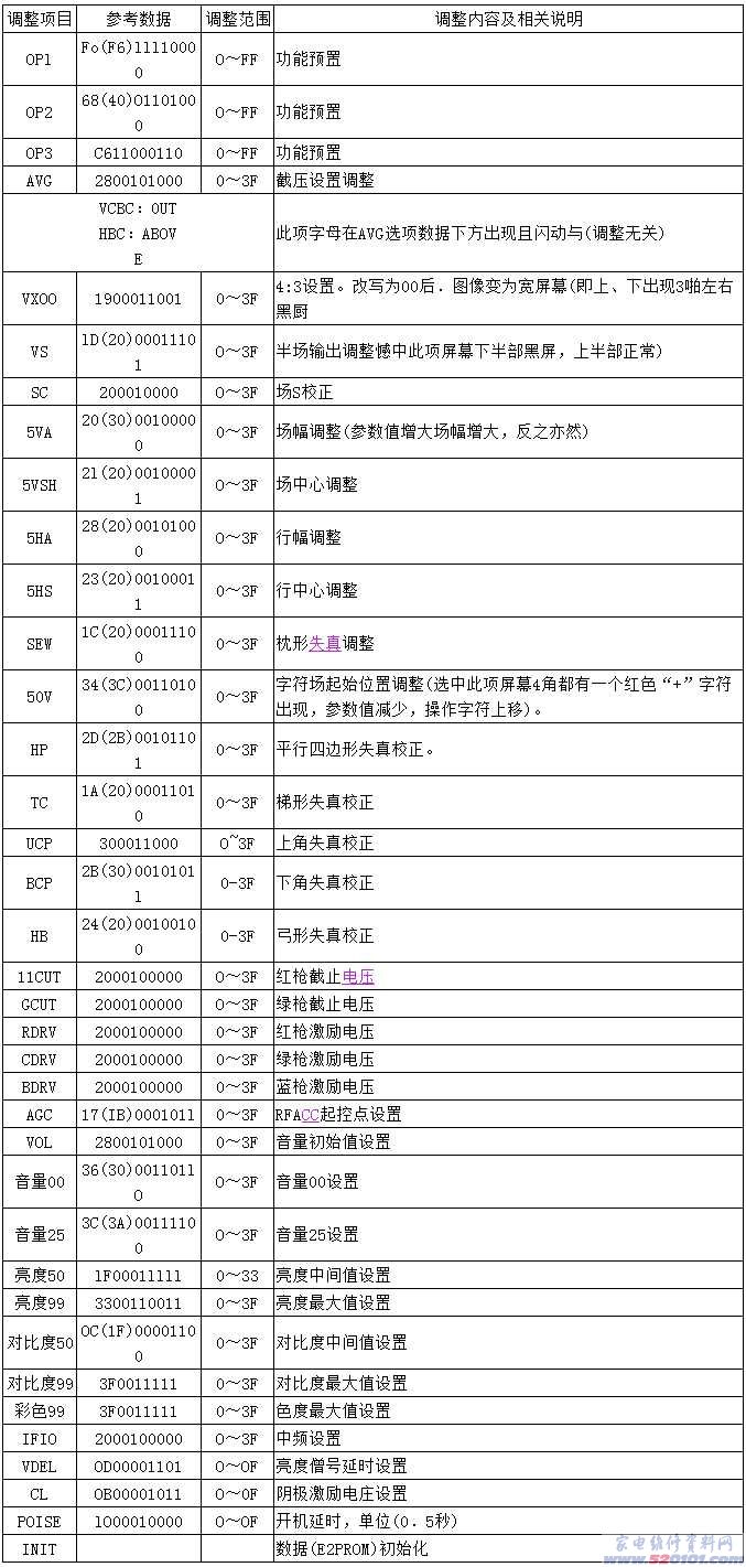

进入方式:用随机遥控器(K16C型)或者万能遥控器(输入代码100,可供此机操作的代码有许多溯013、023、024、040、043、070),将本机音量减至最小,然后按住遥控器上的“静音键”不松手,再按面板控制键上的“菜单”键(用另一只手按压此键)。之后。屏幕上方即出现红色“S”字符以及“TAB”数据表,表示已进入维修状态,
调节方法及数据 : 操作遥控器上的“节目+、-”键可对数据进行翻页,“音量+、-”键可对所选项数据大小进行调整。
退出方式:用电源开关关机或遥控关机可退出维修状态,并自动记忆调整后的数据。

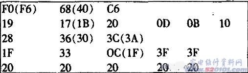

1、附表中的参数数据为另一台同型号新机型中的调整记录。而“括号”内的数据为本故障机所改变的数据(后经检验实为存储器被初始化的数据),其他数据则与新机相同。
2、“OPl”选项数据为“FO”,若Fl、F3…或ED、EB…时,图像便循环出现在正常与鱼鳞状光栅之间。其转换频率约为1Hz左右:若改为F2、F4…或EC、EE…数据时。图像暂且未见异常。
3、“50V”选项数据为“34”,减少此值,屏显字符上移,反之下移。若减为0,则屏显字符消失(包括总线数据),此时若退出总线,再开机时,声图正常,但无屏显字符。重新进入总线维修模式。由于无屏显字符,故看不到屏显提示及相关总线资料。但在多次按压“节目”键与“音量”键后。忽然屏幕上出现了存储器初始化选项“INTT”,这时再按“CH”键翻页发现存储器数据已初始化了。此项数据不要随意减至最小,否则造成屏显字符消失而难以恢复。
4、总线数据的底部均有一串由8位(O或1)组合的数字,该数字在改变总线数值时,同时出现新的组合。
5、TAB项字母或数字,为该机正常相关选项数据表,括号内的数值为存储器初始化后的数值。而TAB菜单中的所有数据均无法直接选中或调整,但在改变总线相关数据后,TAB菜单中的相关数据也随之改变。
6、进入总线调整时。当翻页到“INTT”选项时,不要随意按“音量+-”键,否则存储器即被初始化,导致电视机工作不正常。在存储器数据混乱时,或更换写有其他数据的存储器后,可优先启用存储器初始化功能。即选中“INTT”项目后,再按“音量+-”键。这时屏显该项数据字母为“BUSX”,且此字母在调出后的瞬间自动消失,与此同时。存储器已完成初始化。退出总线。再自动搜台一次,电视机已基本正常工作。然后,再进入总线。根据图像表现,适当调整相关数据。便可达到最佳状态。
进入维修状态STAB数据
