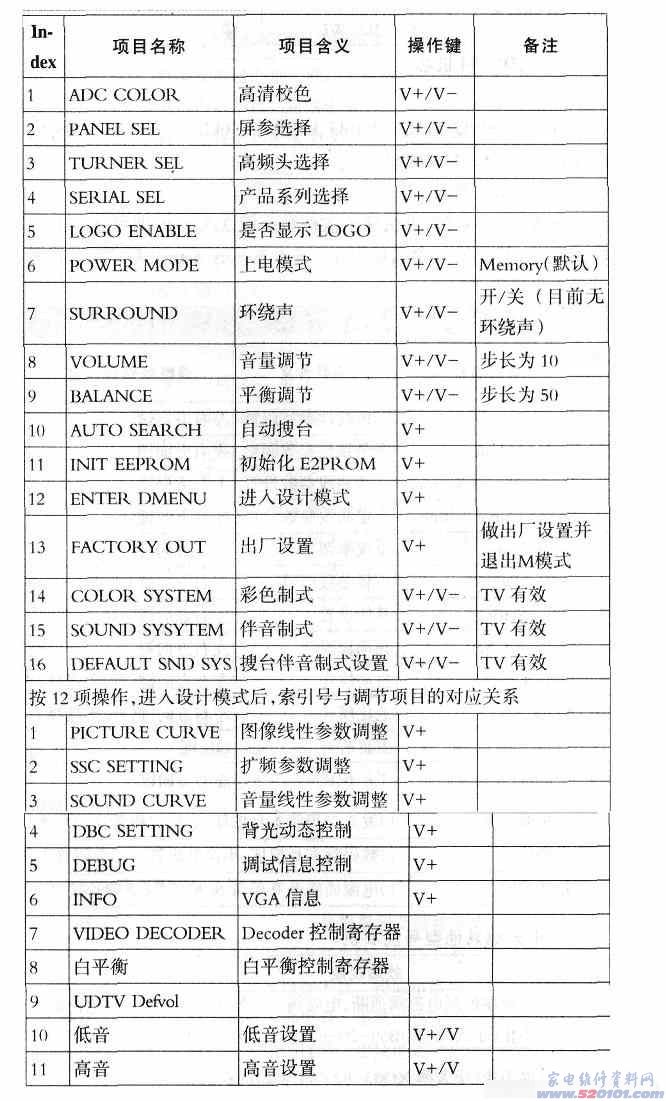

进入方式 :在TV模式下,先进入主菜单,将音量降至0,在按遥控器的静音键约4s后再同时按本机MENU按键,即可进入工厂设置菜单。进入工厂模式后,会有工厂菜单标志“M”出现。
调节方法及数据 :进入工厂模式后,每个调节项目都有唯一的索引号与之对应.Index后面的数字代表当前调节的索引号。在该页下,可以通过“P+/P -”键切换到不同的索引号中,也可以通过数字键直接进入某项(只可选择小于10的项)。操作时,直接按数字键或按“P+/P-”可以选择调节的项目,按“v+/v -”键调节项日的参数。
