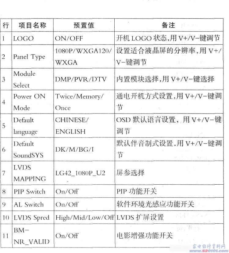

进入方式:在TV/AV菜单下,依次按“7”、“演示”、“9”、“扫描”4个键,即可进入工厂模式。
操作时,直接按P+/P -键可以选择调节的项目,按V+/V -键进行调节或者进入下级菜单。System子菜单下各项参数及其含义见下表
