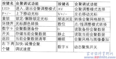

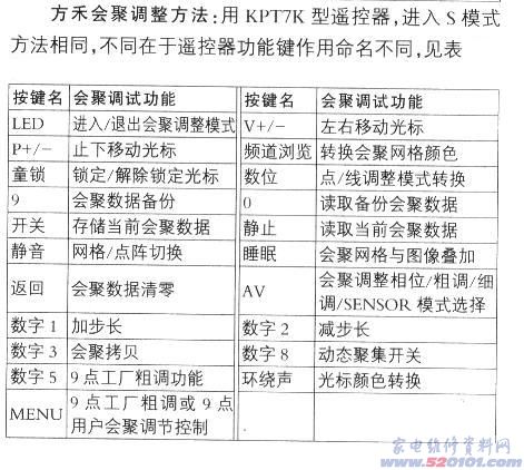

此机芯会聚组件采用了方禾会聚( HFO067,会聚网格为11x11)和先锋会聚(CM0021,会聚网格为25x25)。故会聚调整有两种,会聚调整过程中不要按“返回”键,不然导致所有会聚清0,这时应及时按静止或O键调用前次备份(保存的数据)。
适用机型:CHD4377、CHD5177、CHD4379、CHD5179。
先锋会聚调整方法:用KPT7K型遥控器,使音量调整为0,后按“静音”键直到变为白色,再按本机“菜单”键,即进入S模式,此时遥控器上各按键功能见下表
