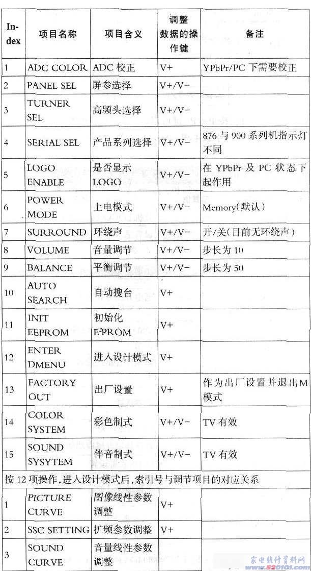

所属机型:长虹LT32900液晶电视
进入方式:在TV模式下,将音量减到0,按住遥控器上的静音键3s后再按住本机菜单键,即可进入工厂模式菜。
调节方法及数据:Index后面的数字代表当前调节的索引号,在该页下可通过按“p+/P-”键切换到不同的索引号中。操作时,直接按数字键或按“P+/P -”键可以选择调节的项目,按“v+/v -”键调节项目的参数。
通过工厂模式的第11项进入D模式后,左上角显示“D”,而不是“M”。字母“M”表示当前进入了工厂模式,“D”表示当前进入了设计模式。
注意:调整M模式下第11项时会清空存储器中的数据,因此若非必须就不要调整。
