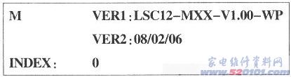

进入方式 :在TV模式下的主菜单中,进入童锁菜单,按OK键调出密码输入框;通过遥控器输入:数字键7+图像键(子画面)+数字键9+节目-键(子画面),即可进入工厂模式菜单。进入工厂模式后,会有工厂菜单标志M出现,如图所示。
调节方法及数据:在上图中,字母M表示当前进入了工厂模式,Index后面的数字代表当前调节的索引号,在该页下,可以通过P+/P -键切换到不同的索引号中。

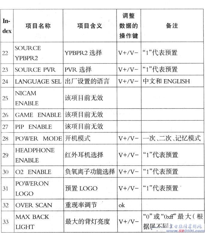

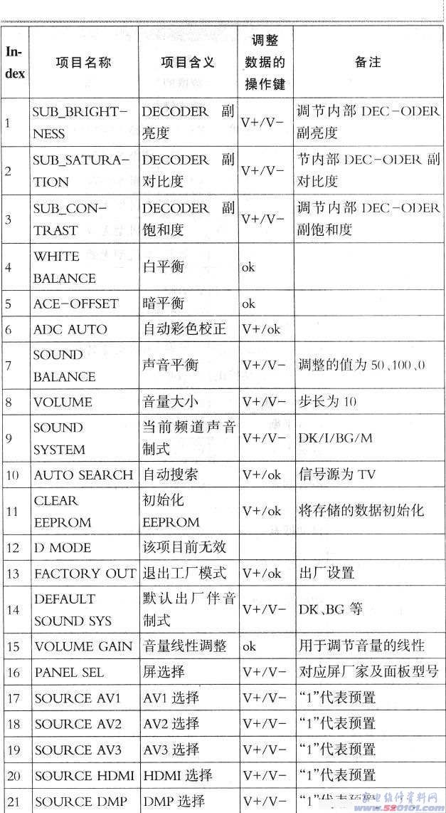

每个调节项目都有唯一的索引号与之对应,见表4。操作时,直接按数字键或按P+/P -键可以选择调节的项目,通过V+/V -键调节项目的参数。
注意:1调整第11项时会清空存储器中的数据,因此若非必须请不要调整此项数据;2索引号为1、2、3、4、5、15、32的项目一般不需要调节。
