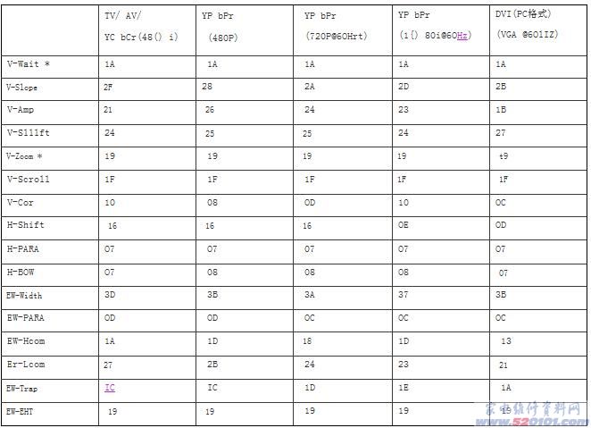

进入方式:用本机附带KDT6A型遥控器,将本机伴音音量调至最小,清掉音量条,先按遥控器的静音键,松一下,再接遥控器的静音键同时再按本机的菜单键,直至出现“S”为止,便进入维修模式。
调节方法及数据:操作遥控器上的“菜单”键,可对数据表进行翻页,操作遥控器上的“节目+-”键或本机面板“节日+-”键,可对数据项目进行选择,操作遥控器上的“音量+一”键或本机面板“音量+一”键,可对数据大小进行调整。
退出方式:调整完毕,遥控关机,则可退出“S”模式。
