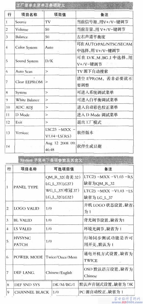

进入方式 在TV模式下的主菜单中,用遥控器RP57B使电视机进入静音状态,在主菜单显示期间依次按下7、2、1、7四个数字键,电视机即可进入工厂模式。
调节方法及数据 : 按遥控器上P+/P-键可以选择调整的项目,按V+/V-键进行数据调整或者进入下一级菜单。
退出方式:在工厂模式下,选择第11项的“EXIT”,确认该项后即可。

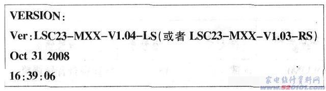

在下图中,V1.04表示版本号,LS(RS)表示屏接口类型。在选择软件升级时,若不清楚上屏接口的类型,请先进入工厂模式,查看软件版本,根据软件版本后两位LS或RS)选择对应的升级软件。
该机芯彩电工厂菜单主菜单及各项定义见下表。System子菜单下各项参数及其含义见下下表。
注意:stem菜单第1项的屏参数选择一般不要调整,由于软件支持LVDS和RSDS两种格式输出,因此调整屏参数可能导致屏不亮,
