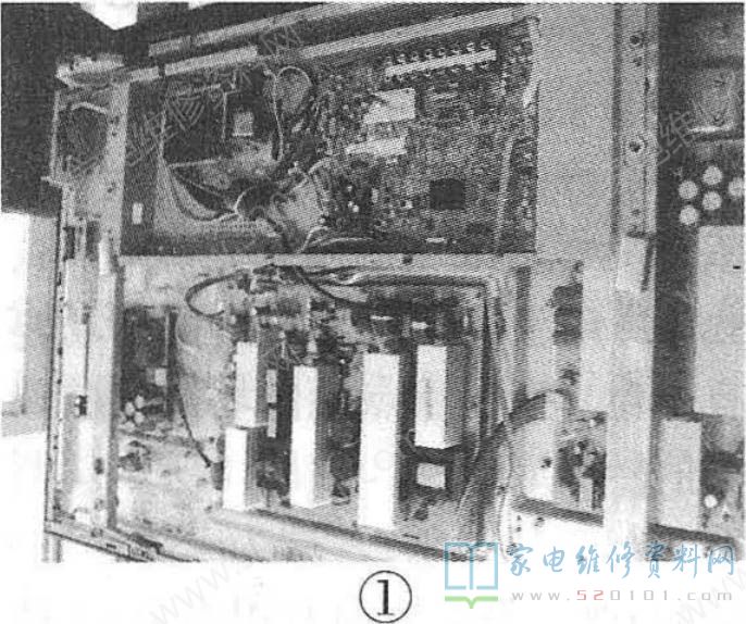

该机采用三星YD05型等离子屏,其内部结构如图1所示。
正中下方的那块电路板就是等离子屏的电源板,主要作用就是给等离子屏本身提供工作电压,同时也给信号板和逻辑板供电。电源板输出的电压主要分为两类: 一类是供给等离子屏的电压,主要有vS、vsC、VA、VE、VG等,其中,Vs、VSC是屏工作的主要驱动电压,电流较大电压较高;另一类提供给信号板和逻辑板的工作电压,均为低电压,如5V、3.3V,以及给伴音功放电路提供的15V工作电源等。
2.扫描板
图1中右边这块大的电路板是扫描板(在三星及LG屏中称作Y板,在松下屏中称作sC板),其主要作用是在逻辑电路的时序指令下,给屏提供垂直方向的扫描控制信号,包括等离子腔体内气体放电准备期寻址期及维持放电期所需脉冲。
3.维持板
图1中左边这块板是维持板(在三星屏中称作X板,在LG屏中称作Z板,在松下屏中称作Ss板),其主要作用如下:1)通过电压VS及能量恢复电路产生信号电压,使子像素放电,从而显示图像;2)产生清除脉冲,清除维持电极放电后遗留下来的壁电荷(负电荷);3)在寻址期间产生电压,以保留维持阴极上的壁电荷。
4.扫描缓冲板
在扫描板的右边上下各有一块长条形的电路板,分别称作上、下扫描缓冲板(或叫上、下选址板),其主要作用就是把扫描板送来的不同时序的驱动电压或电流送往等离子屏。

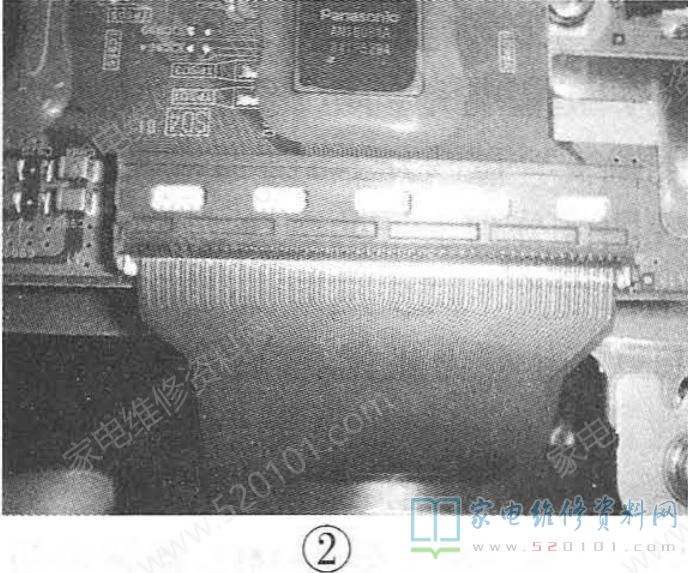

提示:上、下缓冲电路以及维持板和屏相连接的棕色排线叫FPC排线,如图2所示。在实际拆装中,一定要小心,不要把它弄坏,一旦弄坏,则需要价格昂贵的专用设备才能对其进行更换和维修。拆FPC排线时,一定要两只手操作,严禁单手操作!因为FPC排线和插座的接触比较紧,一只手操作,很容易因惯性而扯断排线。
图1中位于屏中间的铁盖子下方那块电路板为逻辑板,其主要作用是控制和指挥等离子屏.上的所有的部件和电路板,按照它的软件或程序进行运转。同时,还负责产生并输出扫描、维持及地址寻址板所需的驱动信号。
6.地址驱动板
逻辑板下面的长条形电路板就是地址驱动板(又称地址寻址板或COF选址板。在三星屏中称作E、F、G板,在LG屏中称作XL、XC、XP板,在松下屏中称作C1、C2板),一般由左右两块或左中右三块组成,部分双扫描显示屏则由上下各三块板组成,其主要作用是对逻辑板输出的信号进行缓冲,向地址驱动器IC(COF模组)传送数字信号和控制信号。

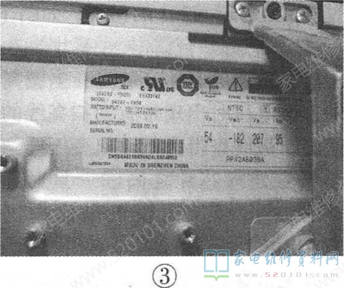

从故障现象分析,此机的开/关机控制正常,决定先检查电源板的输出电压。开机后测得送往Y板和x板的VS电压约为0V,明显不正常。该等离子屏的型号及相关电压如图3所示,正常时,VS电压应为207V ,难道电源板有问题?分别测量Y板和X板的VS电压保险管均正常,由此粗略判断这两块板无短路故障。接下来拔下Y板与X板的供电插座,再通电测量VS电压,实测为198V,应属正常,看来问题还是出在Y板或X板上。

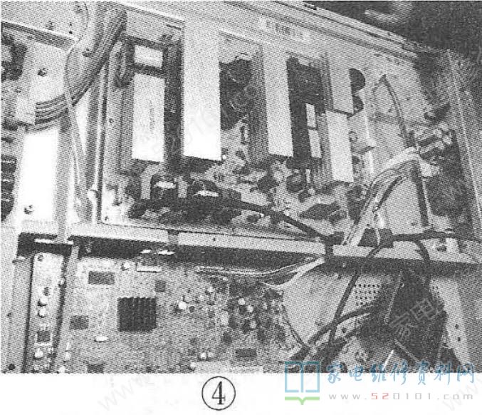

分别测量γ板与X板的VS供电端对地电阻,发现x板的阻值接近0Ω。为了进一步判断故障,插上Y板的供电插头,而X板的供电插头不接,如图4所示。通电测得电源板输出的VS及其他电压均正常,据此判定故障出在X板上。

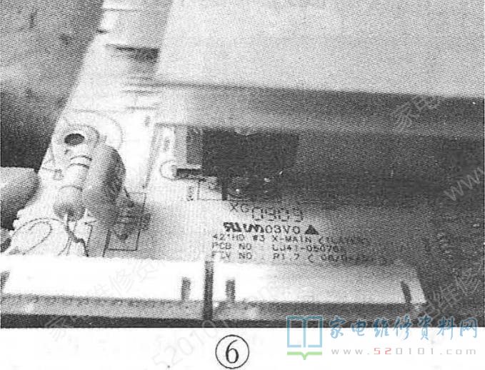

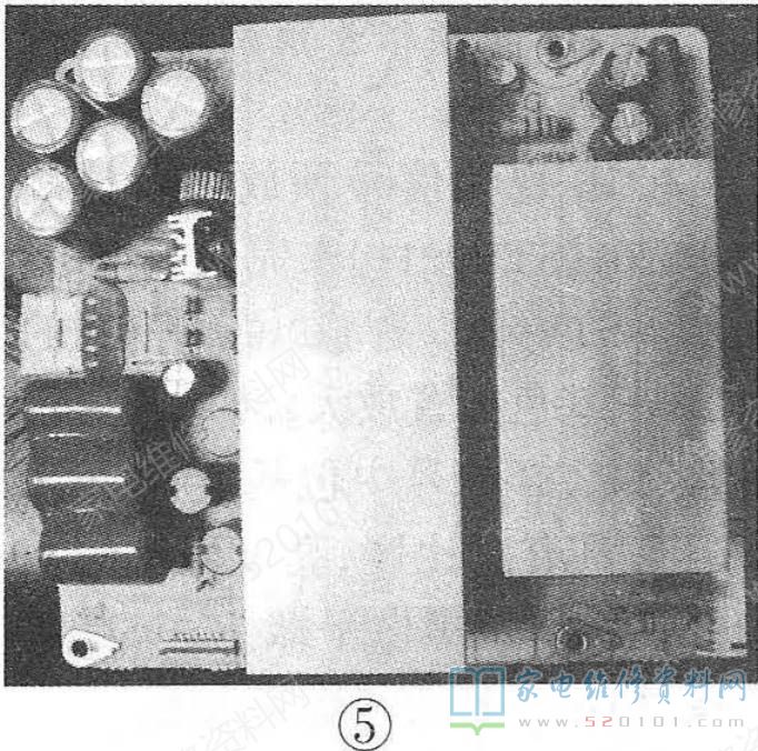

该机的X板如图5所示,其型号如图6所示。
到我地电子市场询问得知该型号X板售价为300多元,且不退不换。鉴于等离子屏内部损坏也会导致x板损坏,如果贸然换新X板,极易导致其再次损坏,加之这块板价格不菲,决定暂不换板,先查找原板故障元件,力争元件级维修,以降低维修成本。

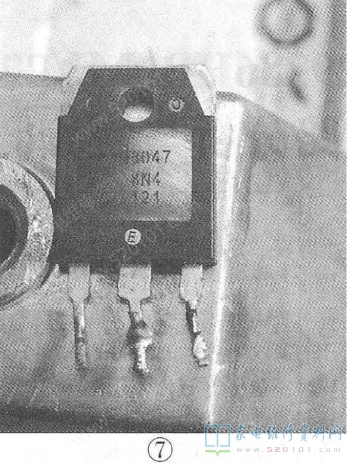

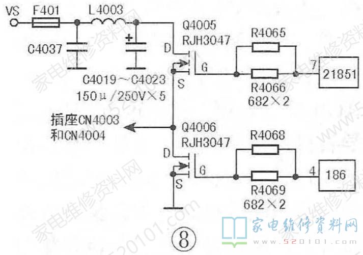

拆下X板,用在路电阻法迅速查出Q4005、Q4006三极之间均已击穿,这两只管的型号均为RjH3047,如图7所示。根据电路分析,这两只管应为场效应管。

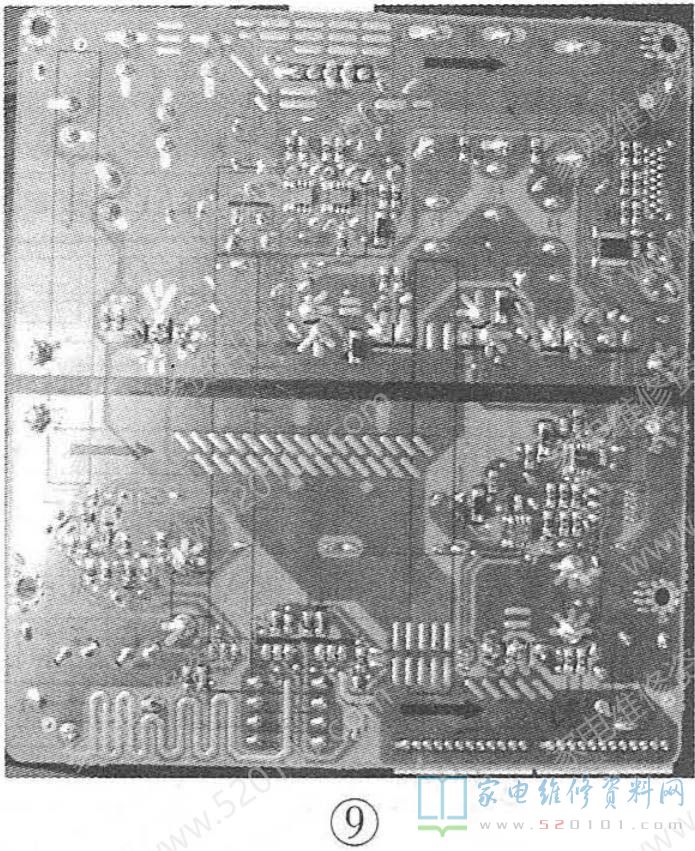

为了进一步查找故障原因,特绘出该部分的电路图,如图8所示。拆下已坏的Q4005、Q4006,在路测量电阻R4065、R4068与驱动集成块相连端对地的正反向电阻,阻值均很大,这说明两只驱动集成块未明显短路。值得一提的是,该X板上的两只驱动块(8 只引脚贴片封装)的型号标注非常模糊,如图9所示,因此图8中所标型号“21851”及“186”并不一定准确。

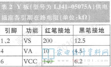

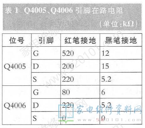

事后用户找到厂家售后维修部,更换等离子屏后故障排除。事情到此虽已结束,但笔者想说的是:检修本例所述的这类故障,有没有更为简单和直观的方法快速判定出是等离子屏的故障?如果采用换板方法判断,一是风险太大,二是易劳而无功。最后特附上正常时Q4005、Q4006引脚及Y板供电插座各引脚在路电阻(拔下X板和Y板上的所有连线,且将MF47型万用表置于Rx1k挡),分别见表1、表2,供实修时参考。
