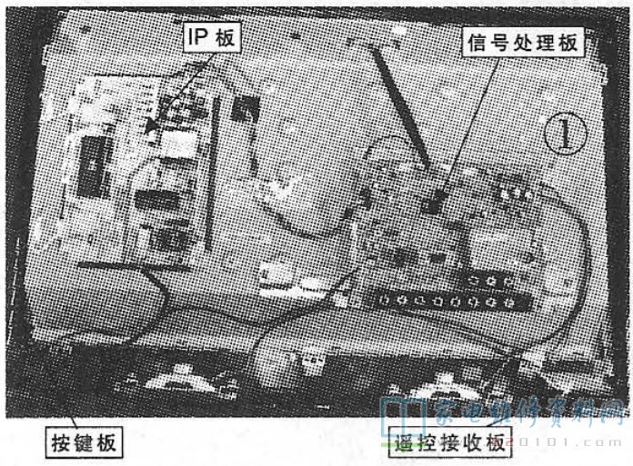

该机主要由液晶面板(液晶屏、逻辑板)、信号处理板IP板(电源+逆变)、遥控接收板、按键板等几块电路板组件组成,如图1所示。

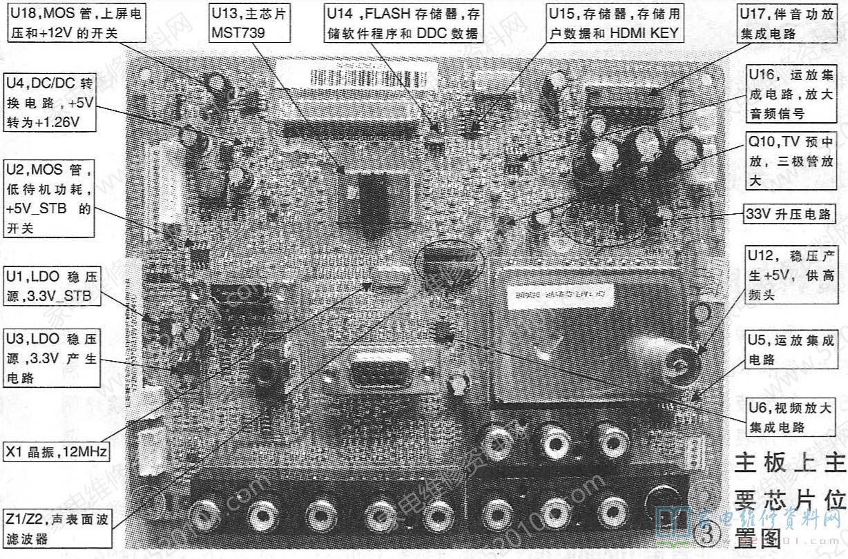

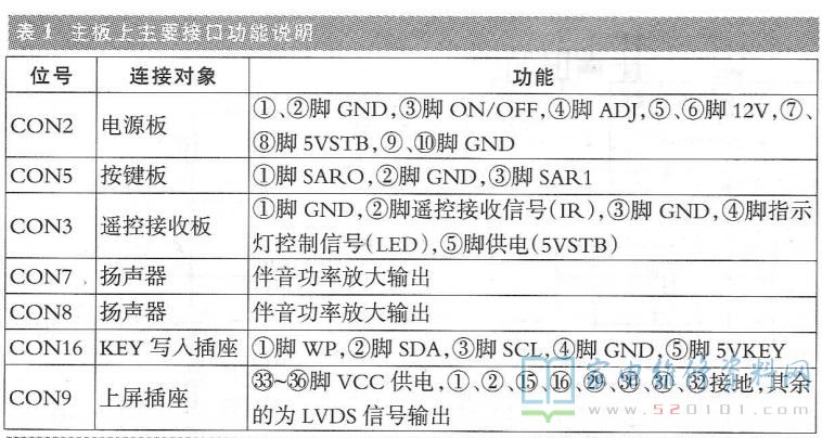

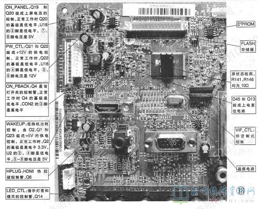

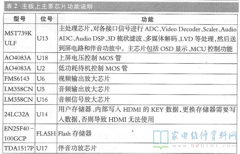

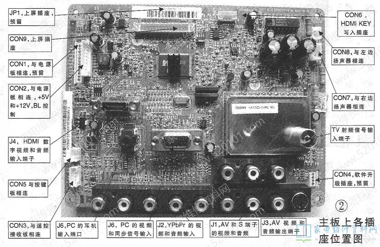

信号处理板(或称主板)生要由DC/DC变换电路、射频电路、音视频处理电路、模拟和数字音视频输人输出接口电路、图像变换处理电路、多媒体处理电路、伴音功放电路、系统控制电路组成,主板上各插座位置如图2所示,其去向与引脚功能见表1;主板上主要芯片位置如图3所示,其名称与功能说明见表2。下面就以该主板电路为例,对其供电及各种信号流程作一介绍,以供维修时参考。

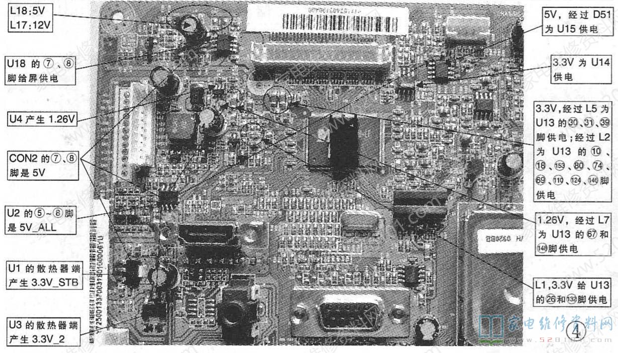

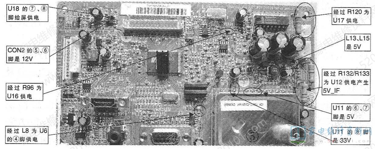

该机信号板的CN2插座与电源板相连,从电源板上引入5VSTB及+12VA电压,5VSTB经主板上的稳压电路产生5V-ALL、3.3V-STB 、3.3V-2、1.26V等电压,供给相应的电路,如图4所示;+12VA电压直接供给U4、U16~U18等电路,并经稳压电路产生5V-IF电压,供给高频调谐器,如图5所示。

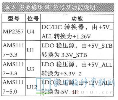

该信号板上的主要稳压IC位号及功能说明见表3。

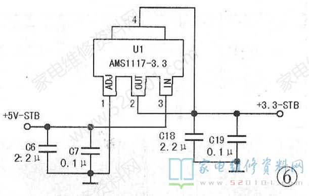

提示:在检修主板故障时,首先检测其相关供电电压是否正常,这往往能起到事半功倍的效果。在上屏稳压电路中,UI、U3 U12均为三端低压差稳压IC,其自身损耗小、效率高,外围电路简单,且无须外加很大的散热装置,其①脚为接地端,②脚为电压输出端,③脚为输人电压端。由U1组成的3.3V-STB电压电路见图6,由U3、U13组成的电路与图6基本相同。

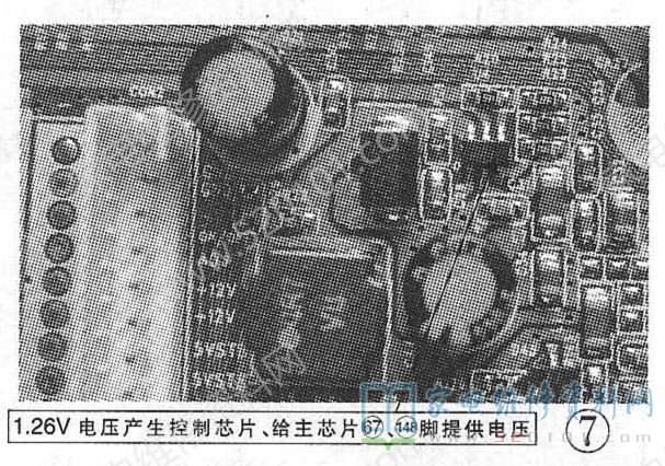

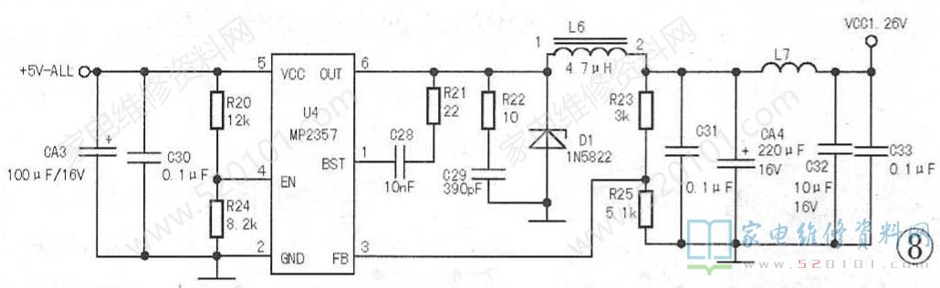

1.26V 电压形成电路采用6脚封装的DC/DC变换集成块MP2357(U4),如图7、图8所示。MP2357的④脚为始能控制端,只有当该脚电压高于1.2V时,其⑥脚才有电压输出,且输出电压取决于③脚(反馈)外接的分压电阻阻值比,即输出电压Vo=0.81(1 +R23/R25)。MP2357的引脚功能见表4。

Q36、L14、L12、C13组成自激振荡电路,输出频率约为2.2kHz的方波脉冲,送至倍压整流电路,输出稳定的+33V电压,送至高频调谐器的⑧脚,供内部的变容二极管选台时使用。 若该倍压电路出故障,将会引起+33V调谐电压低或无电压,进而出现收台少或TV无图故障。U11的⑥、⑦脚为内部高频处理电路5V供电端,若该电压不正常将会引起TV无图无声,,但字符正常。

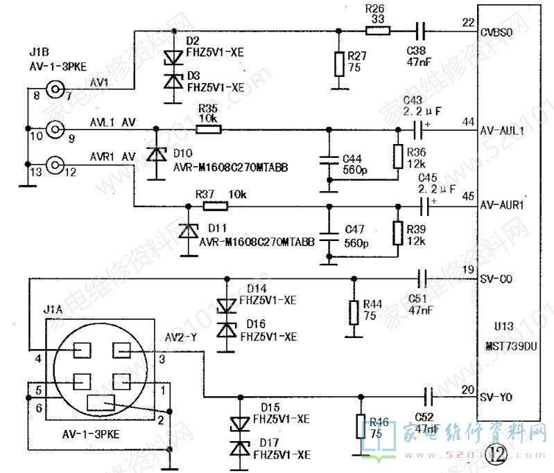

AV视频信号从插座J1B输人,分别经电阻R26及电C38容耦合后送至U13的22脚,如图12所示。D2、D3是保护二极管,防止输入信号幅度过高或静电损坏主芯片U13。AV音频信号AVL1 AVR1分别通过由R35、R36、C44及R37、R39、C47组成的低通滤波器,对干扰信号进行抑制后,经电容C43、C45耦合至U13的44、45脚。s端子的Y亮度信号经电阻R45和电容C52耦合至U13 20脚,C色度信号经电阻R43和电容C51耦合至U13的19脚,D14和D15是保护二极管。

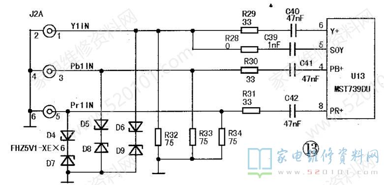

分量Y信号经静电保护电路和低通滤波电路后分为两路,如图13所示,一路经R29隔离、C40耦合至U13的⑥脚;另一路经R28隔离、C39耦合至U13⑤脚,作为Y同步信号输人端。Pb信号经R30隔离、C41耦合U13的④脚,Pr信号R31隔离、C42耦合耦合至U13⑧脚。若U13检测不到⑤脚输人的正常Y同步信号,在高清信号输人时,将出现无图现象;若输人的色差信号Pb或Pr不正常,将引起高清信号彩色异常。

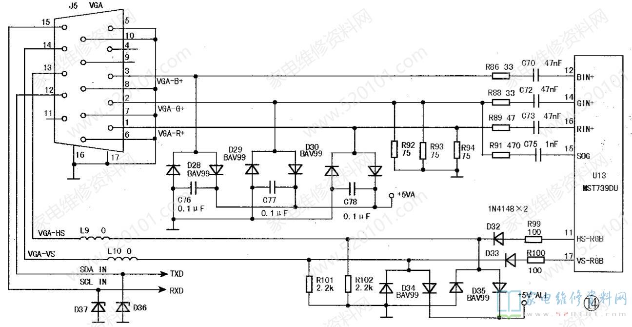

4.VGA接口输入电路
vGA基色信号从接插件J5①~③脚经R89、R88、R86隔离,电容C73、C72、C70耦合至U13的16、14、12脚,如图14所示。行、场同步信号从J5 13、14脚输入,经L9、L10等元件后送至U13 11、17脚。双向限幅二极管D28~D30和D34 D35起保护作用,防止因静电或输人电压异常损坏集成块。若VGA接口输人的行场同步信号或U13 15脚输入的G同步信号不正常,将引起VGA无图故障;若输入的某一路基色信号不正常,将引起vGA图像彩色不正常。

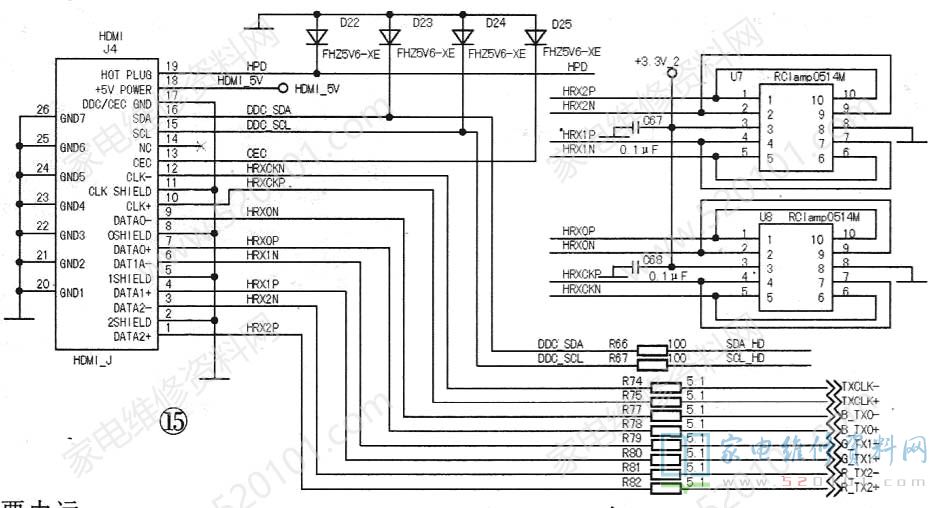

HDMI接收端口采用HDMI 1.3标准,最大可支持1080P/60Hz信号输人。RGB差分信号和一路时钟信号经HDMI接口cON13①、③、④、⑥、⑦、⑨、11、12脚输入,经过电阻R74、R75及R77~R82送往U13,如图15所示。在该型机中,未安装U7、U8。

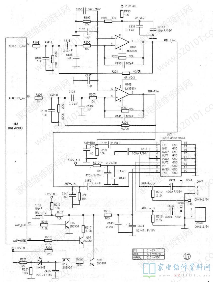

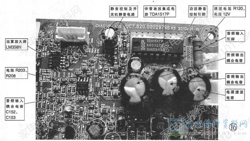

该机的伴音处理电路主要由运算放大器LM358CN(U16)和伴音功放TDA1517P(U17)组成,如图16所示。TDA1517、TDA1517P 是飞利浦公司生产的B类双声道音频功率放大集成电路,是一款2X6W的立体声功率放大器。它具有输出功率高、增益可调、静音/待机切换等特点,是一款完整的B级双输出放大器,广泛应用于家用音响、电视音响、汽车音响、多媒体音响及计算机音响中。
各类音频信号先经U13切换,再由内部电路进行音调、平衡、音量控制及高、低音与立体声处理后,从53、54输出,分别经R199、C133、R200和R204、C138、R205,送给U16的②、⑥脚,经U16前置放大后,从①、⑦脚输出,送给U17的①、⑨脚进行功率放大,最后从U17的④、⑥脚输出,推动扬声器发声,如图17所示。
关机静音:正常工作时,Q17因b-e结正偏截止;关机时,D52因反偏截止,同时Q17的b极电压瞬间消失,CA25上的电压通过Q17放电,Q17导通,输出高电平到Q18的b极,使Q18导通,输出低电平给U17的⑧脚,从而实现关机静音。

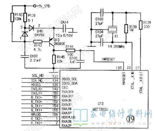

微处理器控制电路由U13及FLASH存储器U14(MX25LV04)、用户存储器U15(24C32)等组成,如图18所示。在接通待机电压的瞬间,U13 27、28脚外接的晶体X1为内部的CPU提供时钟脉冲,如图19所示。同时,135脚外接由Q13形成的复位电压将程序进行一次清零复位,使之回到起始状态。复位成功后,CPU通过串行总线将U14程序打开;通过时钟线和数据线读出用户存储器U15中所存的上次关机前的状态和数据后处于待机状态,等待二次开机命令。

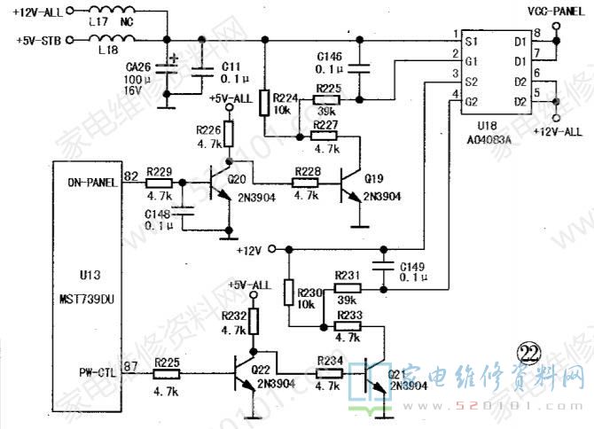

当U13通过遥控或键控得到二次开机指令后,从137脚输出STBY高电平,Q2导通,Q1截止,如图20所示,5V-STB电压经R1 R5给电源板提供一个开机高电平信号STANDBY ,实现二次开机,输出12V电压给相应电路。同时,Q23导通,U2(AO4083A,内含两只P沟道场效应管)的②、④脚为低电平,U2导通,输出+5V-ALL电压。
2.背光控制信号

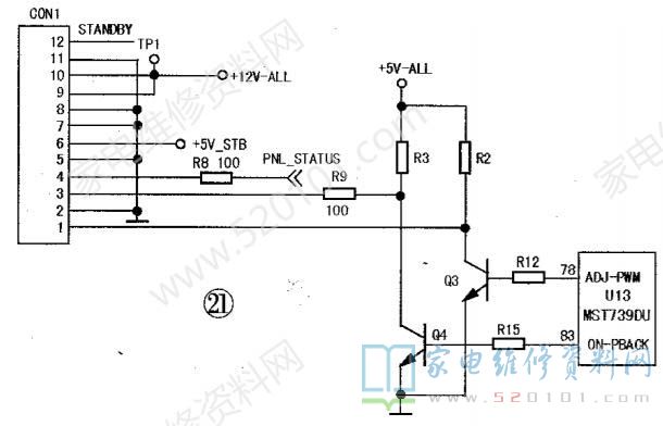

开机时,U13的83脚输出逆变器开/关控制信号,Q4截止,其c极得到约5V的高电平,如图21所示,通过CON1的③脚输往逆变器,逆变器工作。同时,U13对图像信号处理后,从78脚输出PWM亮度控制信号,通过Q3及cON1的①脚输往逆变器,实现自动调光。
3.上屏电压与+12V-ALL电压控制
Q21、Q22为+12V-ALL电压的输出控制管,由U13 87脚输出的PW CTL信号进行控制,具体控制过程与上述上屏电压的控制相同。

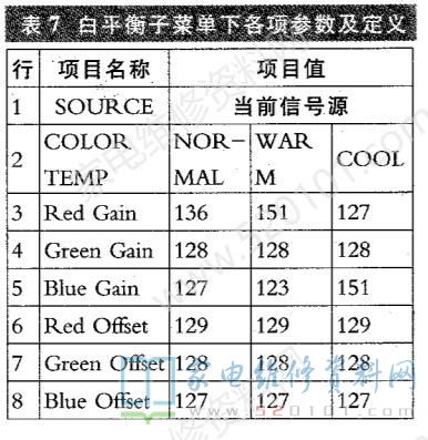

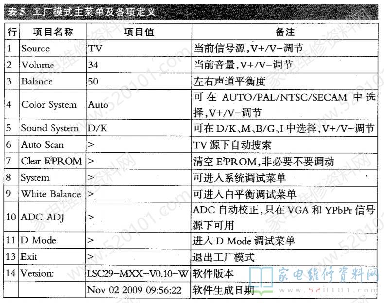

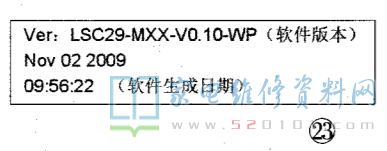

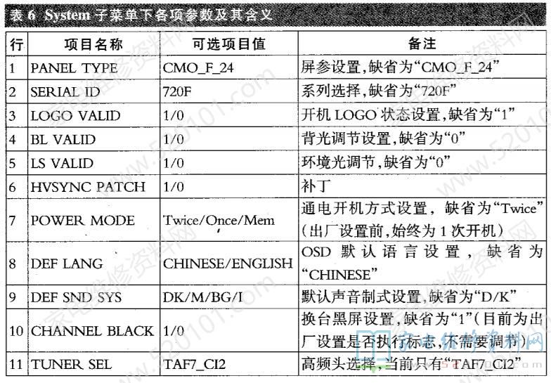

该机芯彩电的总线调整方法如下:在TV模式下,依次按遥控器上的静音、菜单键及数字键7、2、1、7即可。进人工厂菜单后的显示见图23,工厂模式主菜单及各项定义见表5。
进人工厂模式后,在System菜单,修改"PANELTYPE"项的值可进行液晶屏参数(即常说的屏参)选择。System 子菜单下各项参数及含义见表6,白平衡子菜单下各项参数及定义见表7。
