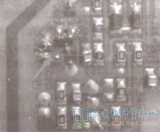

接修一台长虹55Q2R型液晶电视,上电后指示灯亮,二次开机后背光不亮,且电源部位有异响。分析检修:本机电源板型号为HSL90D-6S7 180。上电测得电源板输出的12V电压只有6.7V ,初步判断故障在电源部分。
       测量12V电压产生电路IC的供电(VCC2 )在8V~10V间波动,明显异常。怀疑VCC2电路存在短路或者过流现象。为方便维修,取下电源板接上假负载,采用断开法判断,当断开N609③、④脚后,12V输出电压恢复正常,判断N609所在电路有故障。经查,N609②脚外接三极管Q607损坏,该元件位置如图所示,更换Q607后试机,故障排除。
