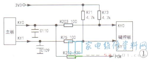

进一步检查,发现键控板上的“KY0"、“KY1"端对地电压仅为0.6V,明显偏低,怀疑键控板上按键漏电,但断开键控板后,故障依旧。检查主板上"KY0"和“KY1"端外围元件,如图1所示,无漏电现象,怀疑主板上的主芯片坏了。
