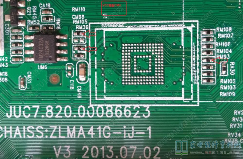

长虹LED39C2000液晶电视(JUC7.820.00086623板)EMMC点位图
2022-05-10
作者:wgjjdwx
1202
长虹LED39C2000液晶电视,采用JUC7.820.00086623主板的EMMC飞线读写点位图下图所示,仅供参考。
