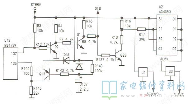

接修一台长虹LT2470F液晶彩电(机芯是LSC29WX),上电后面板红灯亮,遥控键控都无法开机。该机电源板输出两路电压:一组是STB5V,上电就有;另一组是12V,需二次开机(即主板发出高电平STB信号)后才有。上电测得电源板输出的STB5V电压正常,但主板输出的STB信号始终是低电平,说明问题在主板上。
上电后测FLASH存储器(MX25L04)的⑧脚供电电压为0V,明显异常。U3是存储器的供电稳压器,它的输入电压由U2控制。U2内含两只P沟道场效应管(这里两只场效应管并联),其G1、G2极电压受Q23控制。二次开机时,U13的137脚变为高电平,Q2导通、Q1截止,STB信号变为高电平,电源板输出12V电压。同时,Q23导通,使U2的G1、G2极变为低电平,U2导通,给存储器供电。
上电检测,二次开机时,U13的137脚电压升高到3.3V,这说明CPU工作正常,问题在Q1、Q2电路中(因为前面測得STB一直为低电平)。测Q2的b极电压为0.7V(偏置电压正常),但c极电压却为3.2V,判断Q1损坏,换新后故障排除。
本机启动过程有点特殊,大多数机器,上电时CPU会对电路进行自检,自检正常后进入待机状态或直接开机,这个过程中CPU是需要FLASH存储器配合的,所以该存储器的电源和CPU供电一样,上电就有的,如果存储器没有电源或工作不正常或数据错误,面板指示灯根本不亮,也无法完成自检程序。但本机存储器电源是要CPU发出开机指令后才有的,如果前面检查时没有对该电源进行检查和对线路分析,误认为是存储器数据错误不开机而进行升级或烧写数据等,恐怕要大费周章了。
值得一提的是,用指针式万用表在路测量原Q2的b-e、b-c结电阻均正常,拆下来检测也无异常,线路板也没有虚焊或漏电现象,估计系Q2的性能变差所致。
